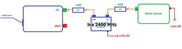

блок схема измерения параметров LNA 2400

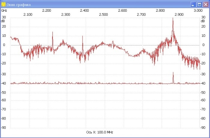

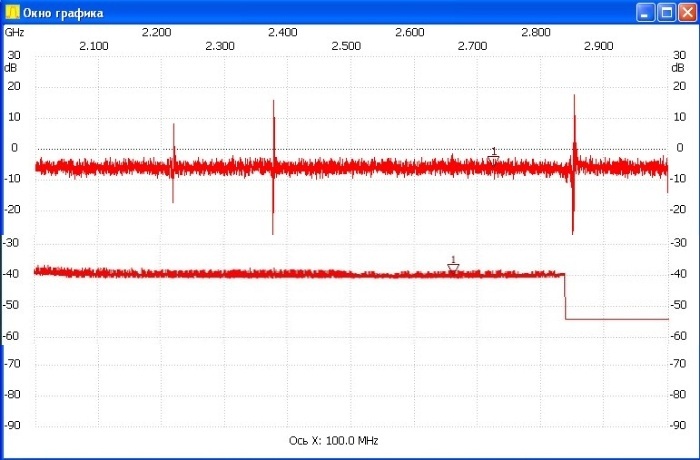

калибровка в участке частот 2000 - 3000 по уровню -40 -6 дб
- 40 дб напряжение с LNA 2400 снято по уровню +10 -10 дб подано
