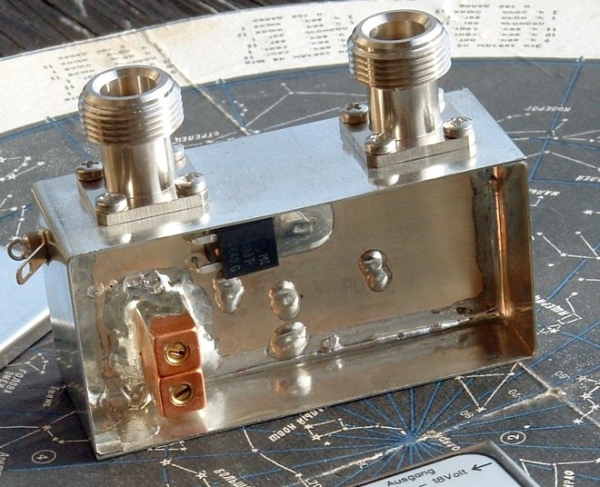

Общий вид LNA23-BP от Роберта Цеха
крышки сняты

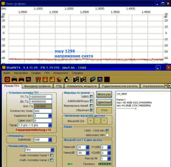

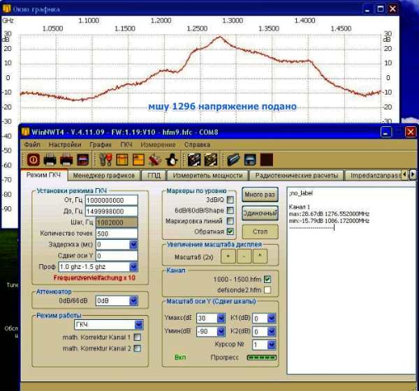

сняты характеристика сквозного канала NWT прибором
калибровака  от 1.0 GHz до 1.5 GHz ( -40 дб -6 дб) ,
при измерении применил  делители по -6дб
МШУ выключен
МШУ включен

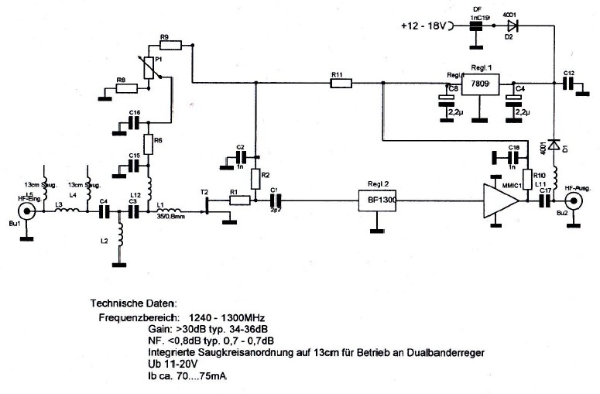

технические данные

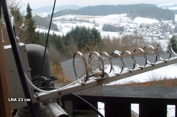

LNA в "защитном кожухе" перед установкой на антенну, общий вид
все в сборе

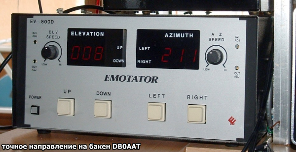

после установки ,определяем точное направление на бакен DB0AAT, по максимуму отклонения S-метра
