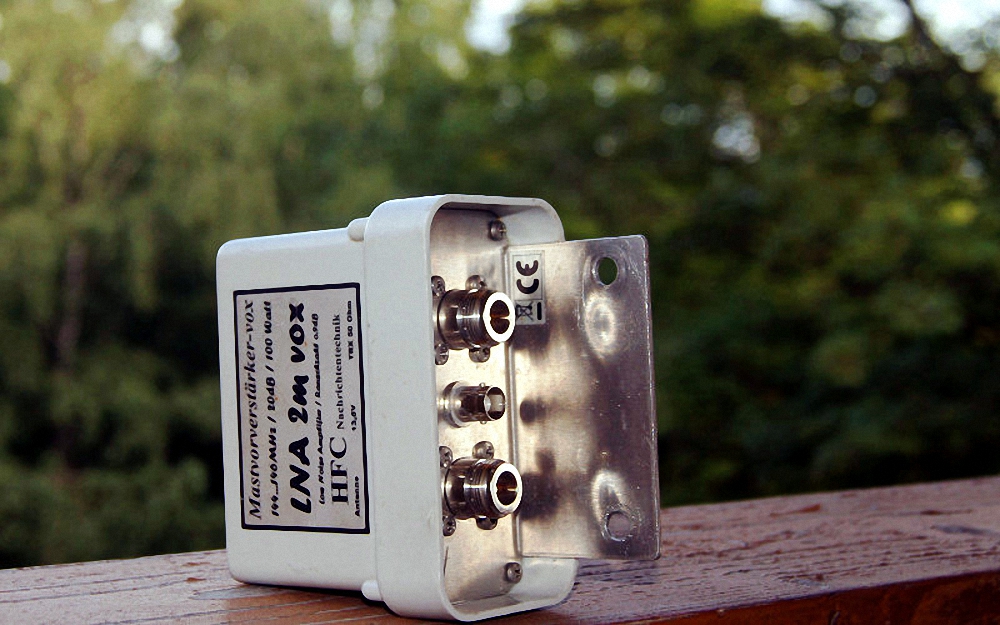

с сайта разработчика

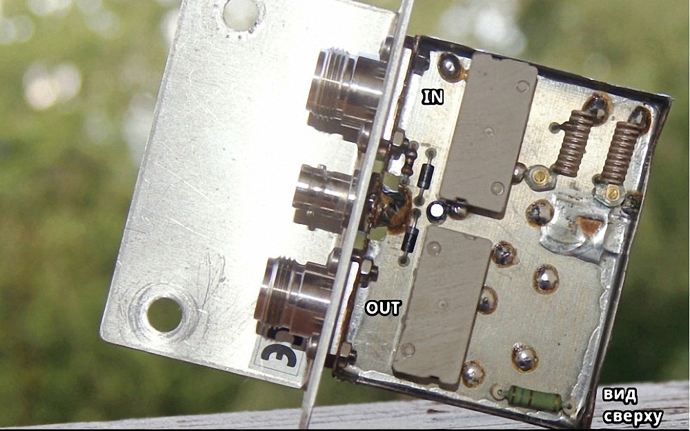

корпус снят

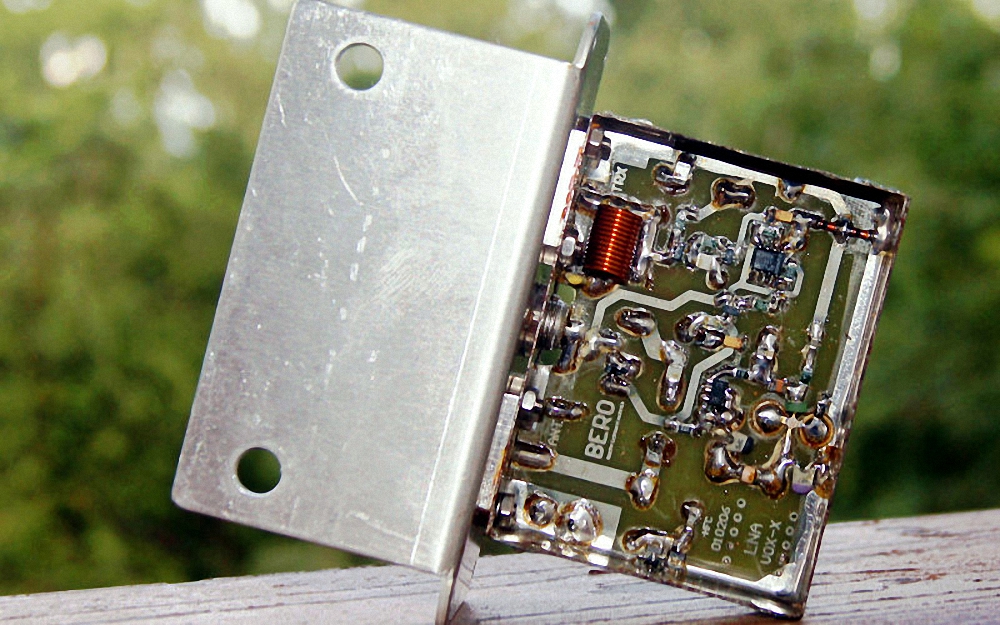

вид снизу

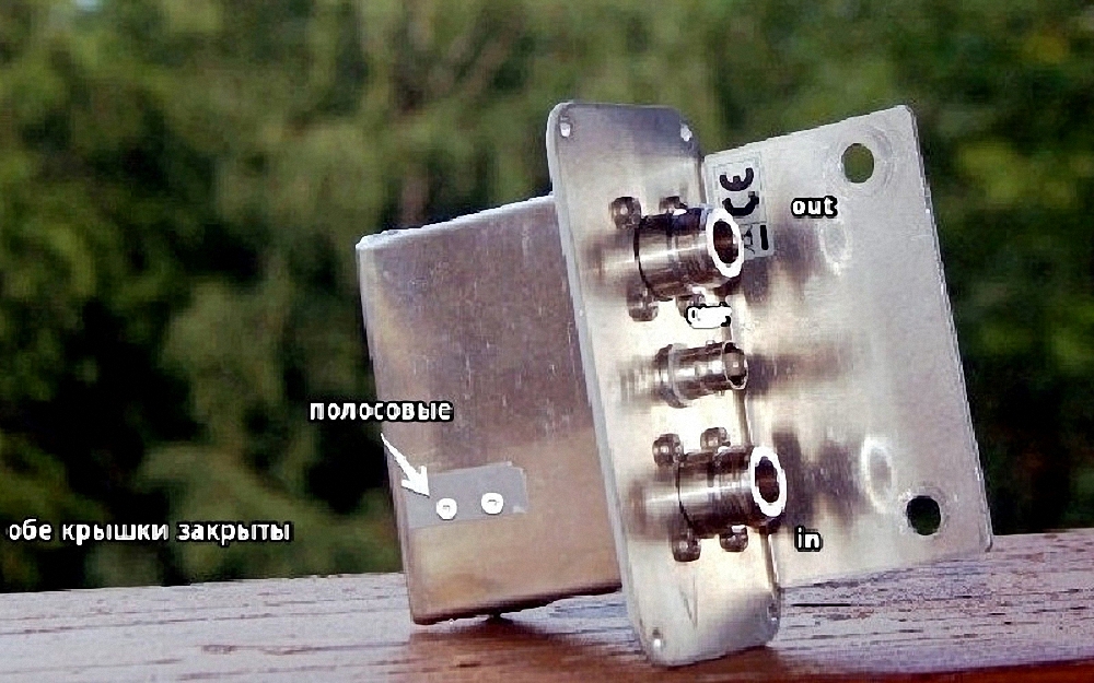

крышки закрыты
общий вид

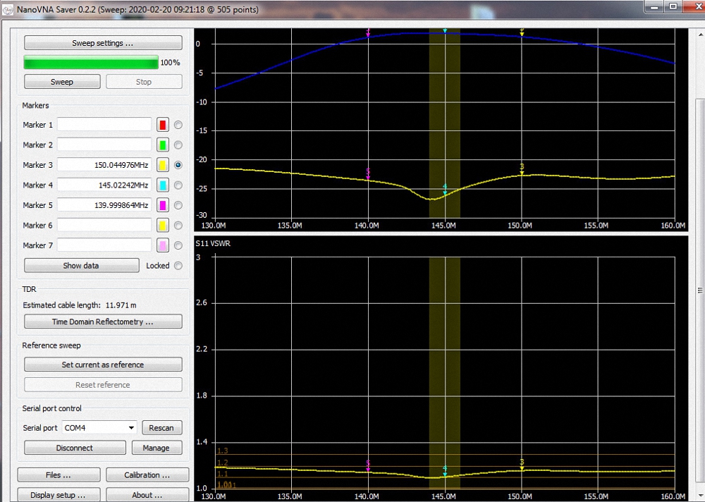

напряжение снято

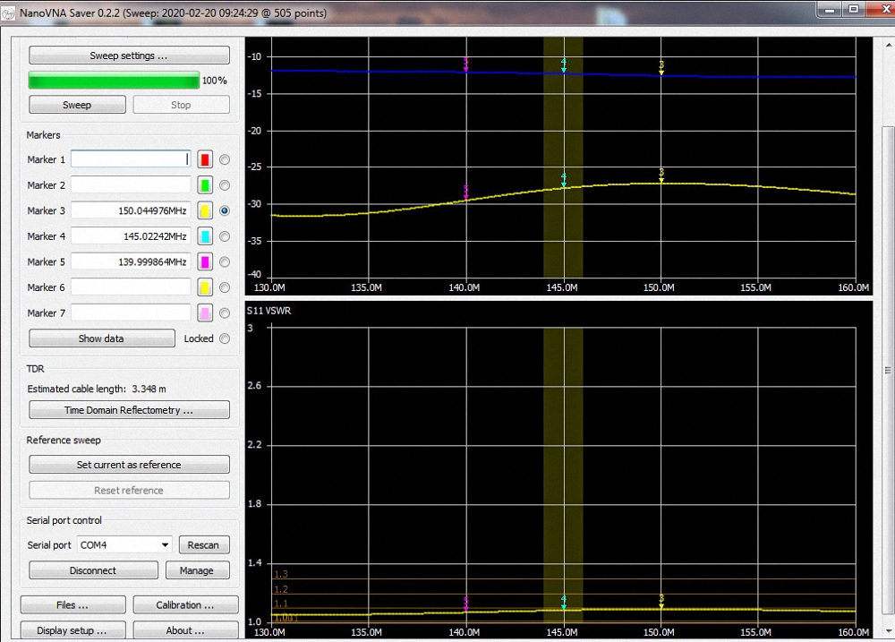

напряжение подано
21.02.2020
