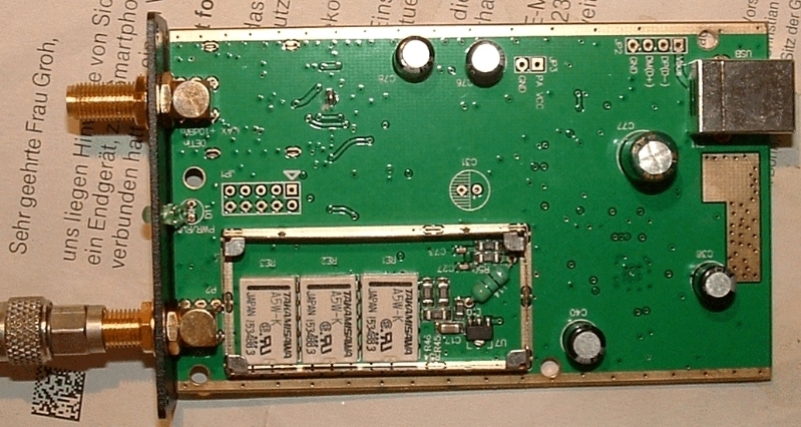

нижняя часть платы

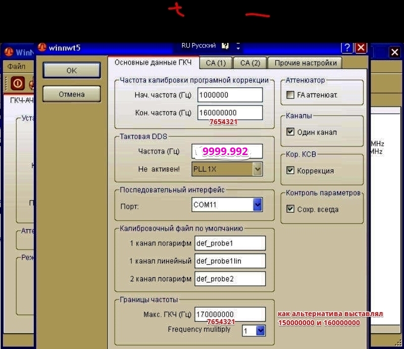

10171,289 контроль частоты генератора цифровым частотомером после часового прогрева
тактовая DDS 09.999.992 окончательный вариант
отклонение  + - 1 герц для частотомера 10.000.000 герц

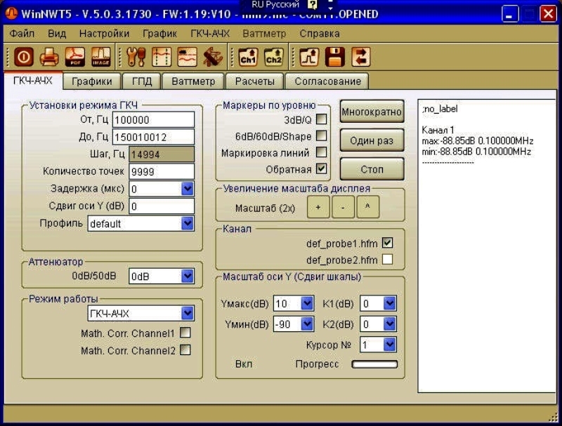

замена составного транзистора LM3627
после замены составного транзистора произвел измерения на выходе нагрузки нет

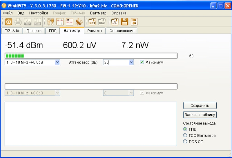

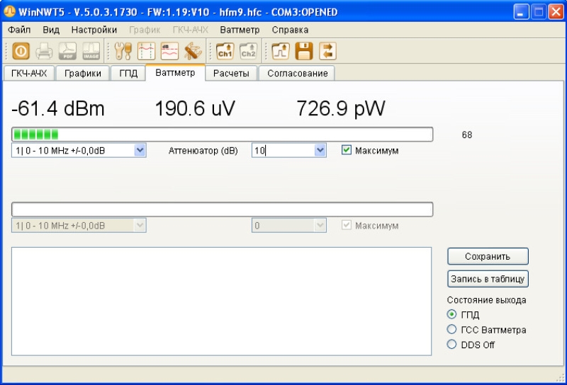

1. - 48.2 db (вход - выход замкнут)
2. - 38.4db (вход - выход замкнут)
3. - 28.4 db (вход - выход замкнут)
4. - 18.2 db (вход - выход замкнут)
5.- 8.3 db (вход - выход замкнут)

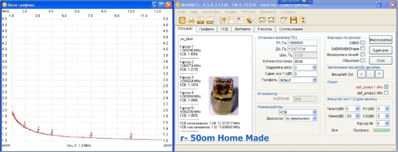

1 калибровка после ремонта диапазон 10 - 300 мгц
