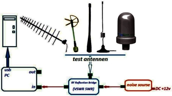

блок схема для просмотра частотных параметров и SWR

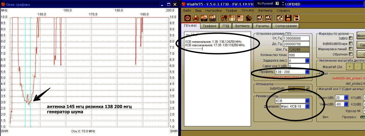

калибровка  проводилась на каждом из диапазонов 138 - 200 , 138 - 500 MHz

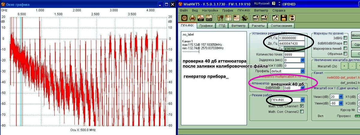

  нужно просто сравнить уровни шумовой дорожки анализатора в корпусе и без корпуса, разница ощутимая. А если ещё при просмотре уровня шумовой дорожки включить на выход генератора нагрузку 50 Ом, а на вход детектора КЗ заглушку - увидите реальный динамический диапазон анализатора.

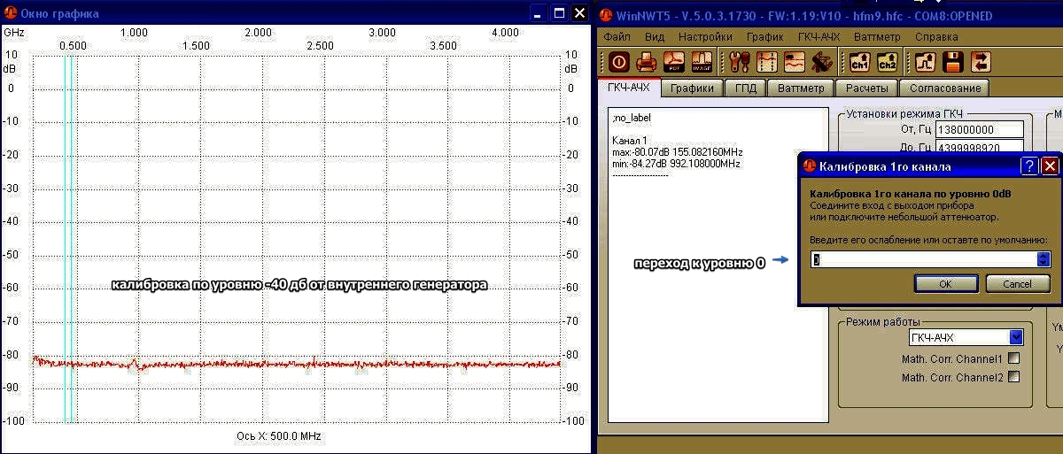

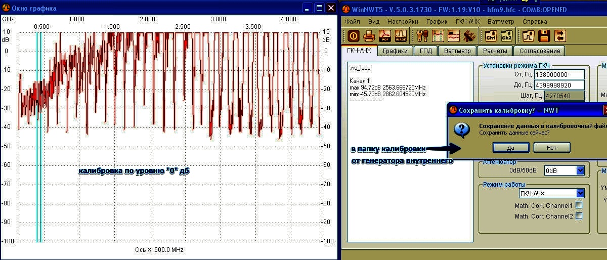

1.калибровка прибора по уровню - 40 и "0" дб
внешний атт -40 дб + 2 коротких кабеля
калибровка по уровню "0" дб внешний атт + 2 коротких кабеля

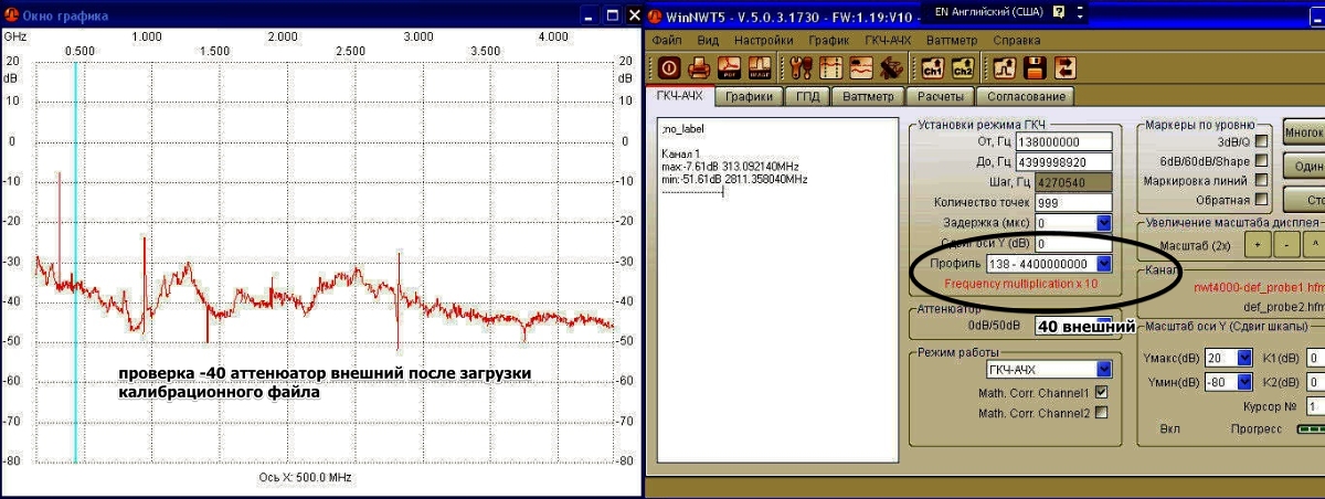

после калибровки (с внешним АТТ) смотрим, что получается при  проверка  -40 дб

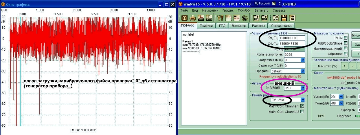

после калибровки (с внешним АТТ) смотрим, что получилось с  "0" дб
на этом первый этап калибровки прибора с внутренним генератором закончен

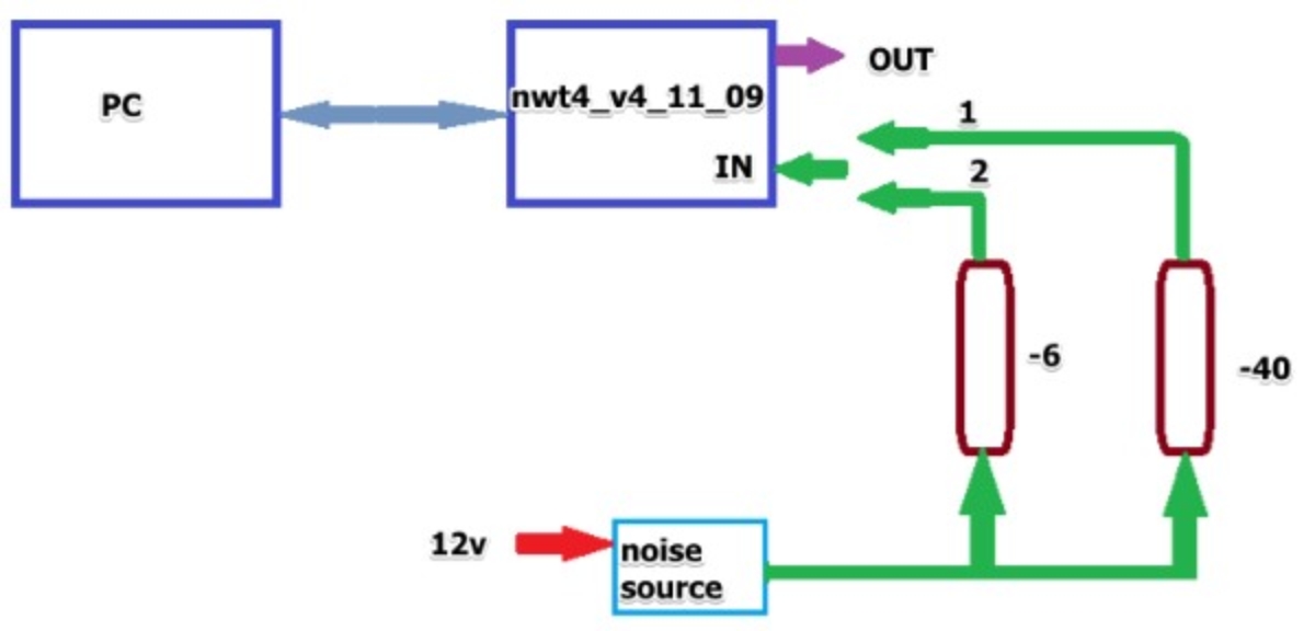

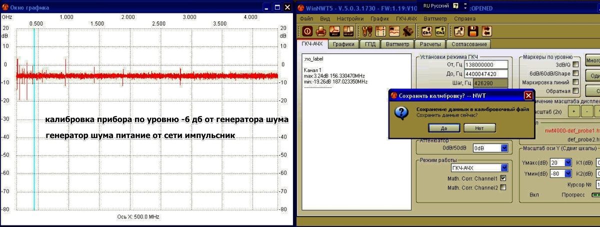

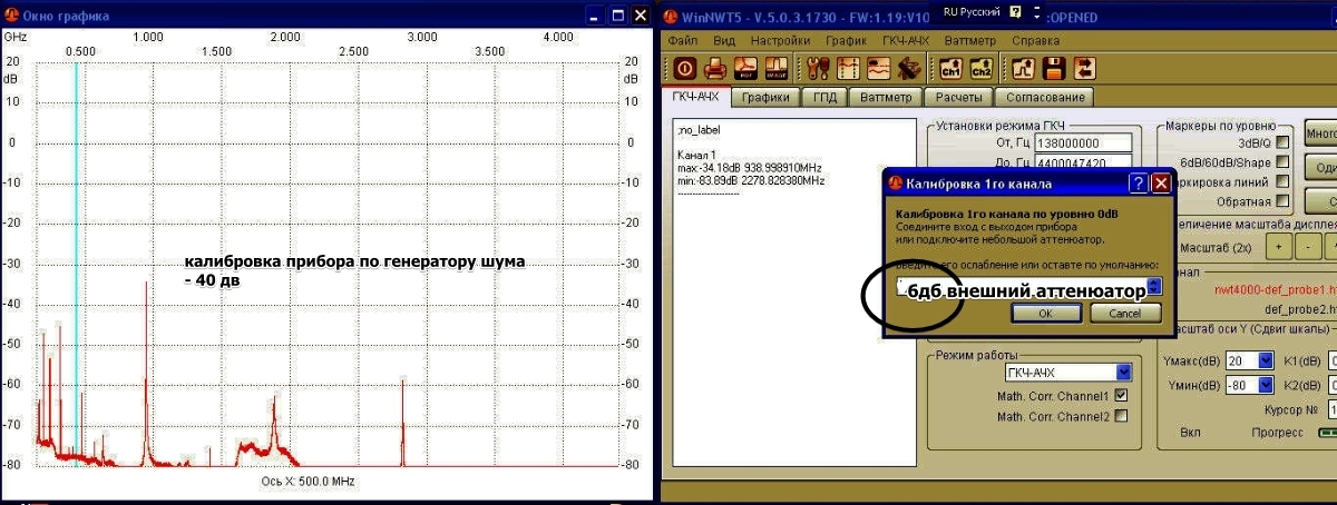

2. калибровка прибора (с внешними АТТ -40 и -6 дб), но от внешнего генератора шума
схема подключения прибора и генератора шума
калибровка -40 дб внешний АТТ
калибровка по уровню -6дб и сохранение файла калибровки

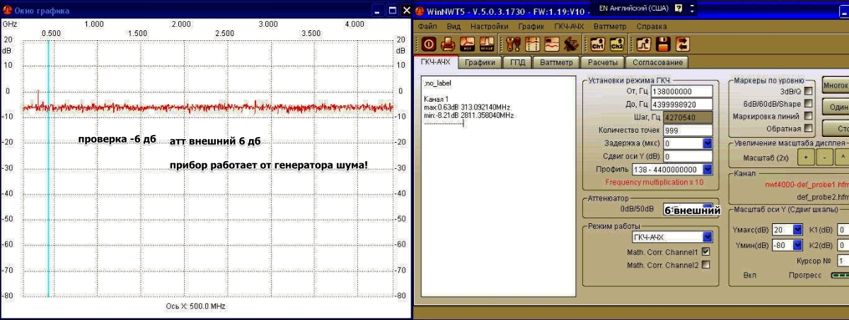

проверка калибровки с внешним АТТ по уровню -40 дб
проверка калибровки с внешним АТТ по уровню "0" дб
на этом калибровка с внешним генератором закончена

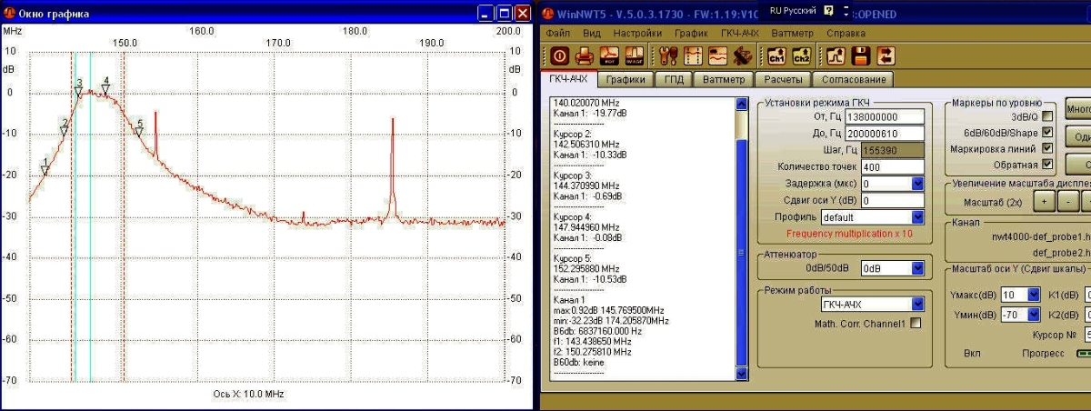

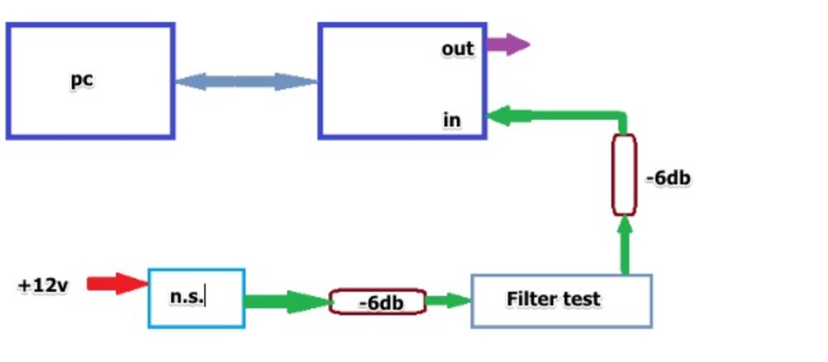

пример: просмотр  АЧХ с самодельным фильтром
схема измерения АЧХ
первая точка -20 дб
вторая и пятая  -10дб

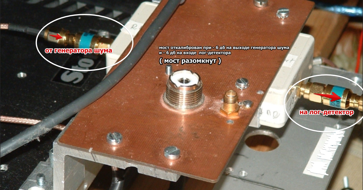

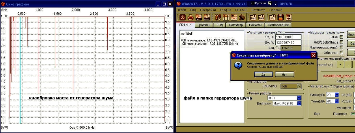

3.калибровка моста с генератором шума
мост запитан от генератора шума

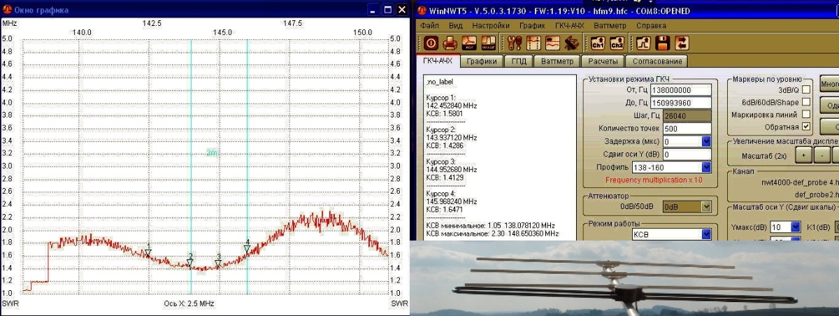

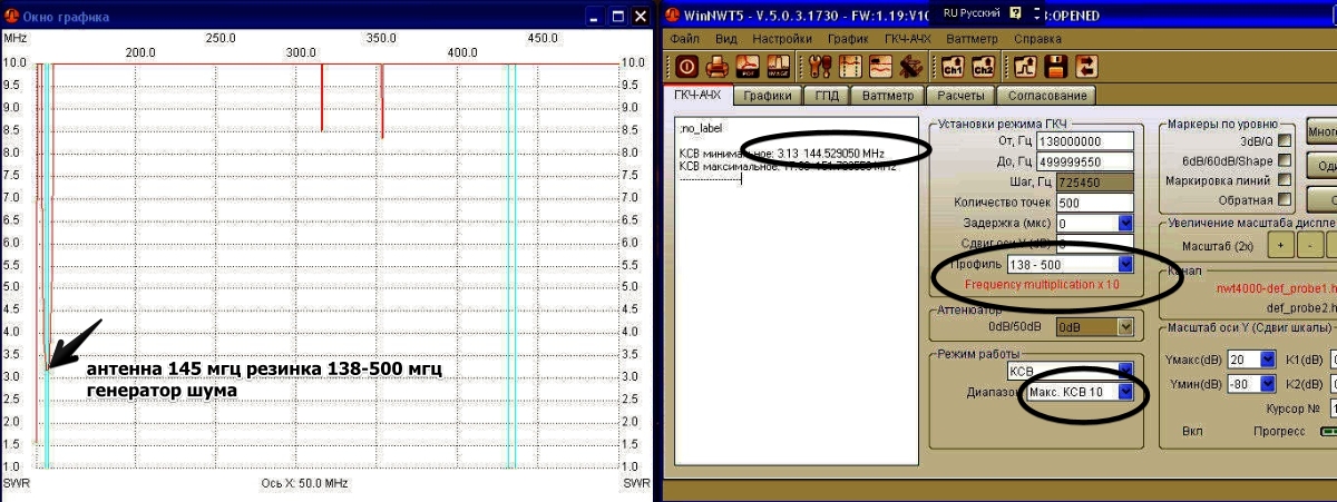

пример просмотра АЧХ "резинки" участок 145 МГц
пример: просмотр участка 138-500 МГц

25 февраля
продолжение 12 марта с 2мя децибельниками по -6 дб

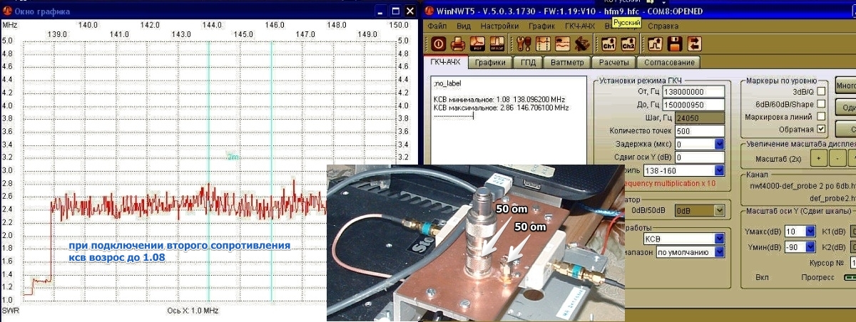

мост откалиброван в участке 138-150
111111111111111111111111111111111111111111111

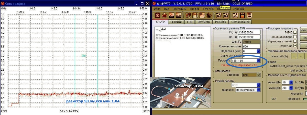

после калибровки проверка резистором 50 ом
затем к мосту подключил резистор еще 50 ом ксв в полосе частот изменился

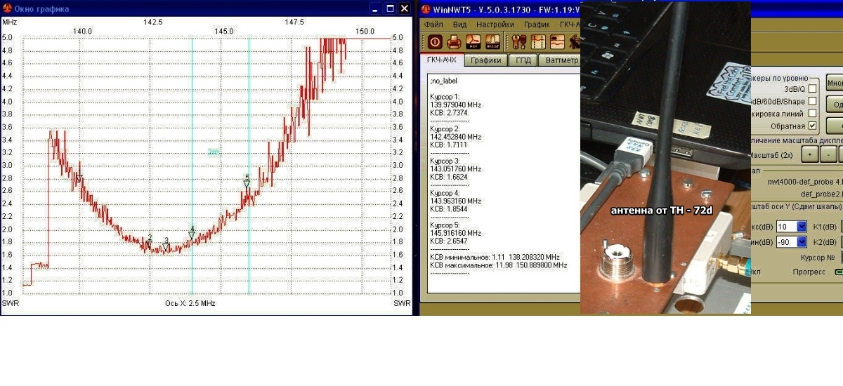

далее пару примеров
антенна от кенвуд
антенна 5 элементов MASPRO
