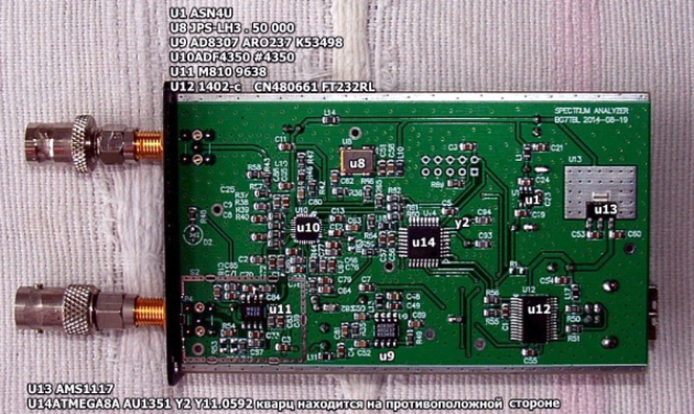

это поставляется в комплекте
фотография печатной платы

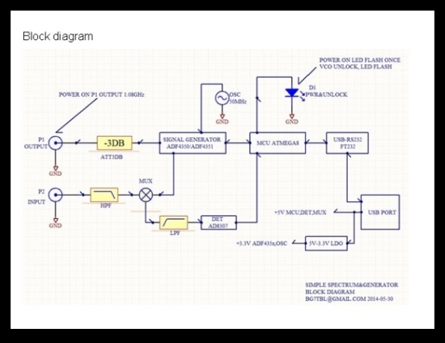

проверка работы "опорного" генератора ослабление 10 дб частота 1.08 GHz
смотреть P1 OutPut, Power On
138MHz-4.4GHz/35MHz-4.4GHz
138MHz-4.4GHz/35MHz-4.4GHz simple SG,simple SA

блок-схема
               блок-схема

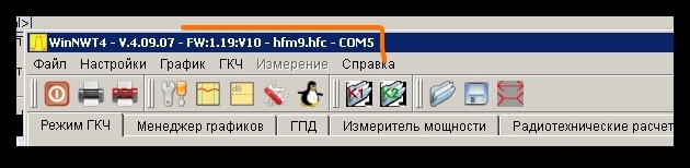

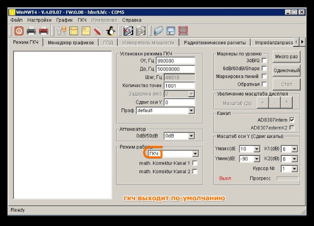

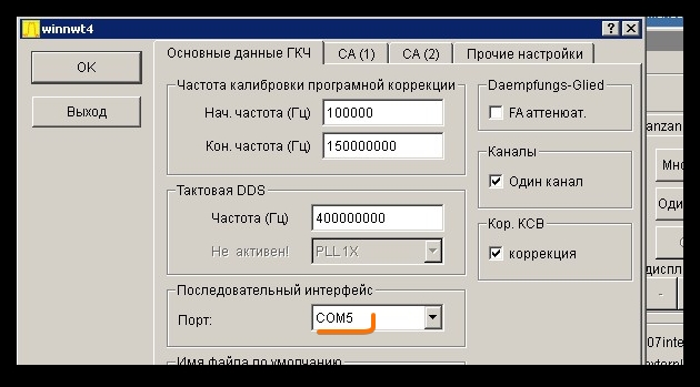

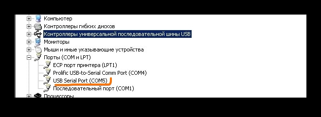

Установка COM-порт
Выберите правильный порт COM в WINNWT.
Подключите корректное отображение FW:1.19:V10

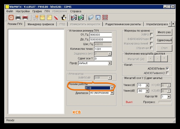

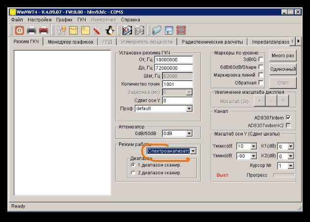

1. Установка спектра
Примечание: численное величина (сила сигнала) только для справки 2.1
Выберите режим развертки, не выбирайте модель анализатора спектра.
                            Режим развертки

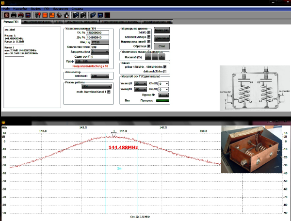

Единичный тест, 0.5GHz @ -10dBm кривая
2.3 2 время зуммирования
Пресс-кривая, дисплей дельта кривая.
Dosplay delta curve

3 Установка Генератор сигналов
3.1 Выбор режим VFO
3.2 Выходная частота

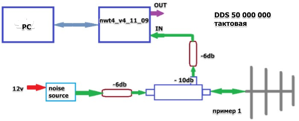

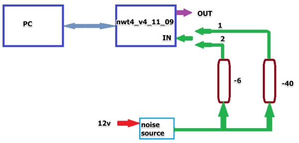

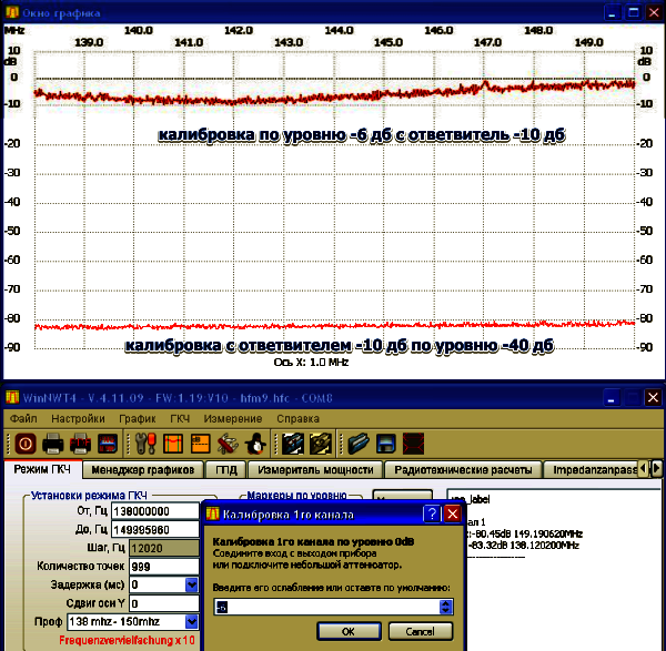

начало практического использования

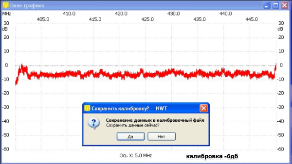

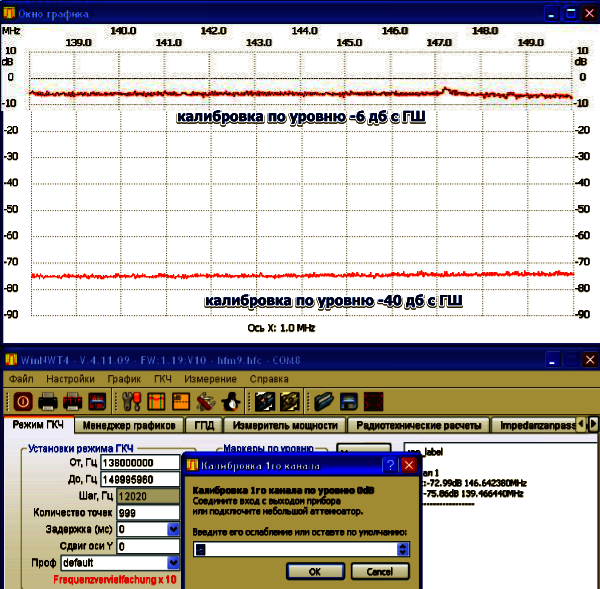

начнем с калибровки прибора участок 138 -150 мгц
1. вариант "прибор в чистом виде"
2. вариант прибор от генератора шума
3. вариант от генератора шума и ответвитель -10 дб

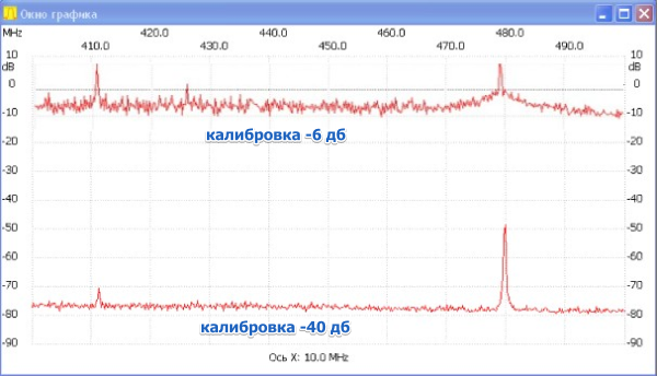

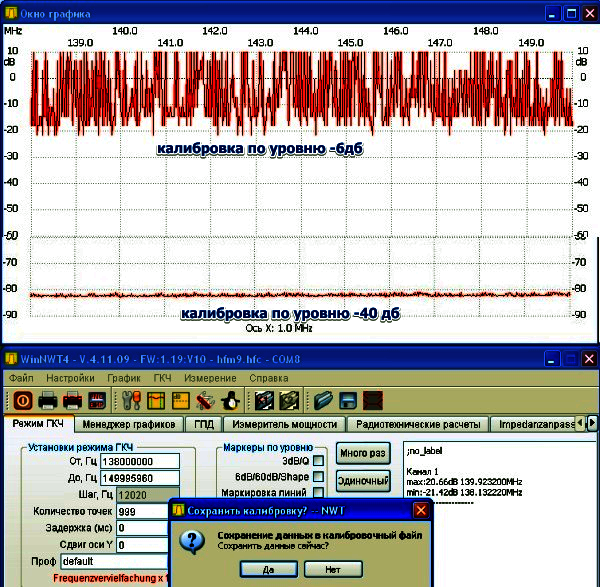

выполняем калибровку прибора при работе с генератором шума последовательно подключая сначала -40 дб
затем -6 дб
результат калибровки будет точнее если выполнять ее под конкретный участок частот

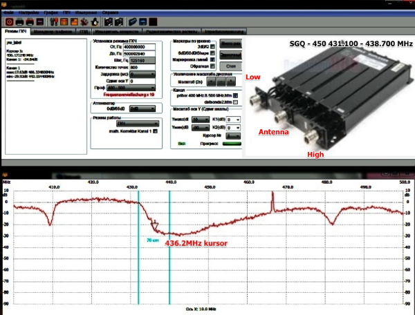

пример:  400 - 450 Мгц

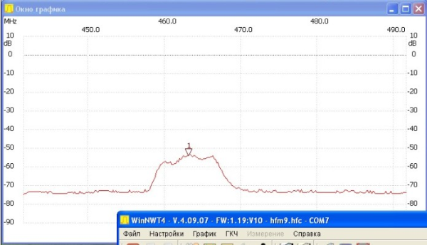

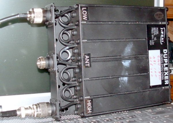

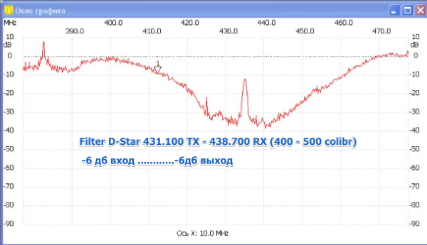

в качестве примера посмотрим характеристику фильтра на прием от радио Сторно
вот такая характеристика получилась
Фильтр для D-Star
калибровка
измерение

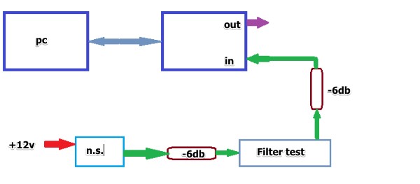

 приступаем к измерениям четырех - полюсника
пока результата нет

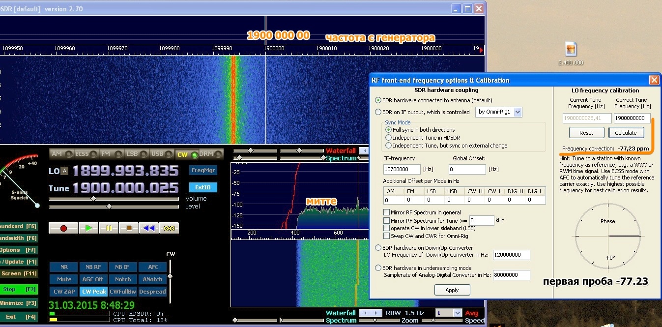

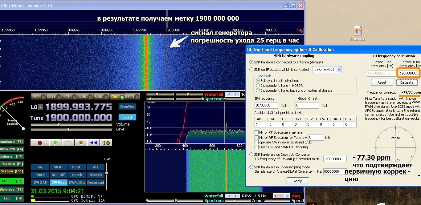

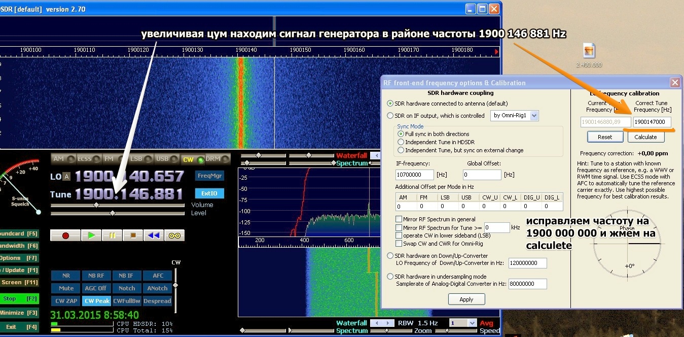

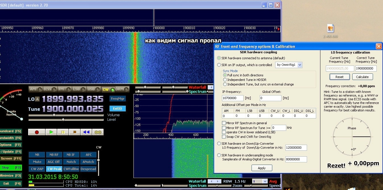

использование генератора для калибровки HDSDR
эта необходимость возникла так как коррекция по бакенам на 2 и 70 см не дает повышенную точность калибровки в дальнейшем попробую откалибровать на частоте 2400 после конвертора
в итоге имеем откалибрированый палец на частоте 1900 МГц
