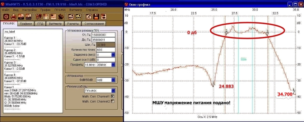

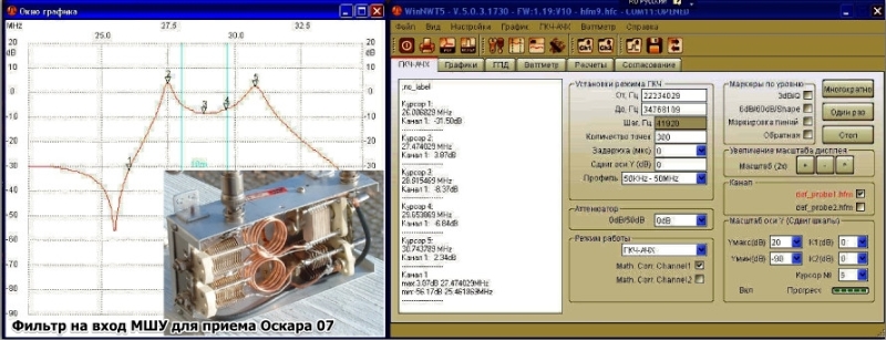

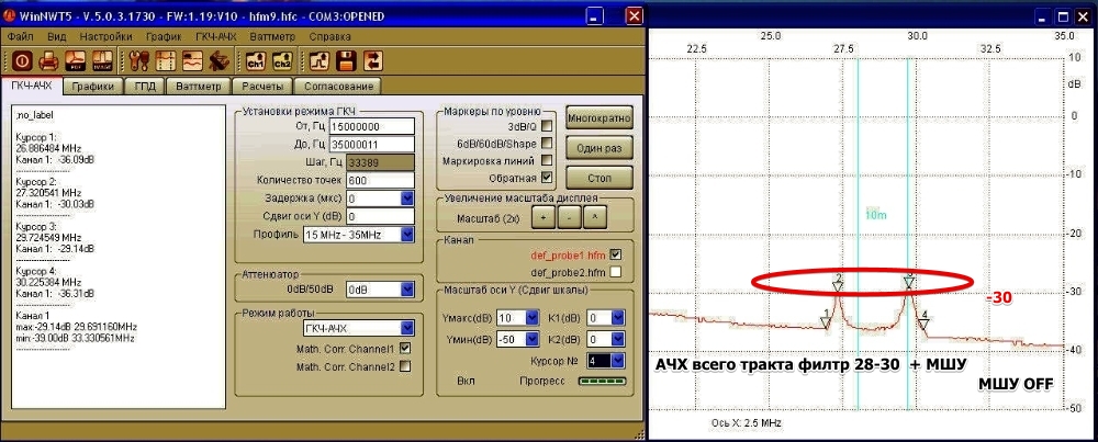

сделана попытка снятия АЧХ усилительного комплекта для 28-30 МГц

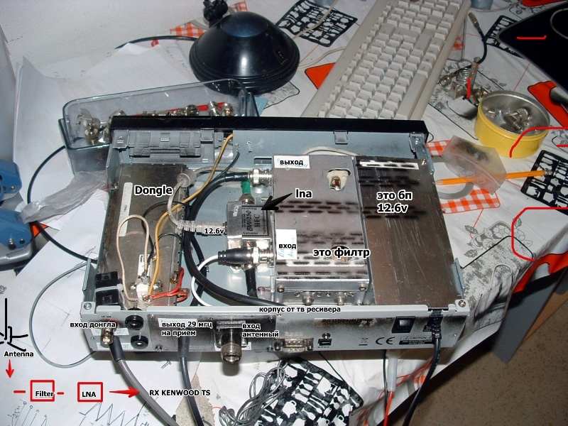

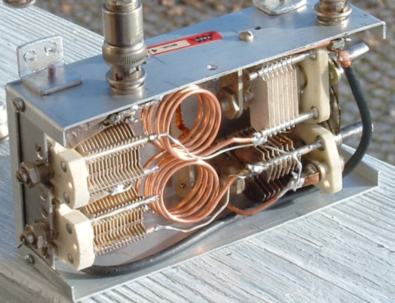

просматриваем тракт полосовой фильтр на входе + МШУ (МШУ напряжение снято)
просматриваем тракт полосовой фильтр на входе + МШУ (МШУ напряжение подано)
