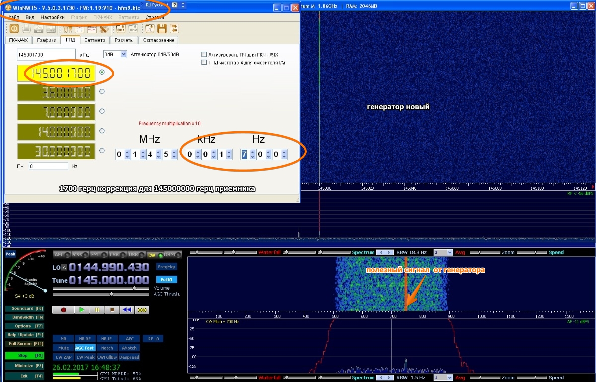

генератор шума от Ивана RA3WDK
запись уровня шума  при подключении генератора RA3WDK по входу TS-790 KENWOOD  145 MHz

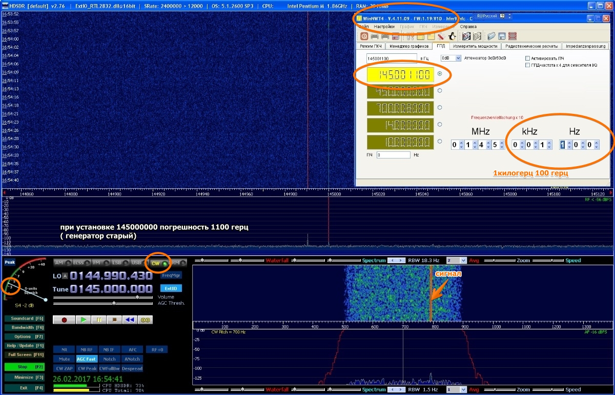

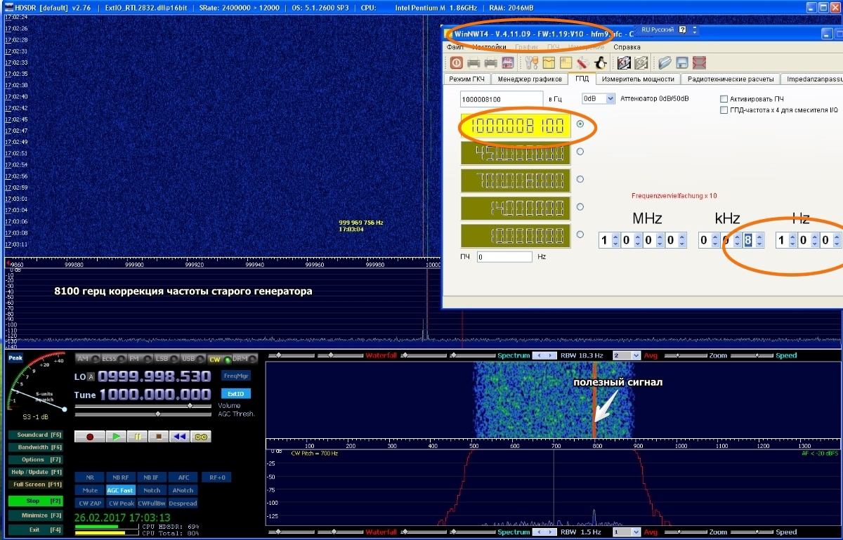

сделана попытка выяснить коррекцию частот для старого и нового генераторов
проверка производилась на частотах 145000MHz ,1000 MHZ 2400 с конвертором
1 старый "прибор - генератор"
как видим 1100 герц частота выставлена на "старом прибор - генераторе"
при установке частоты 1000 мгц коррекцию пришлось сделать на 8100герц

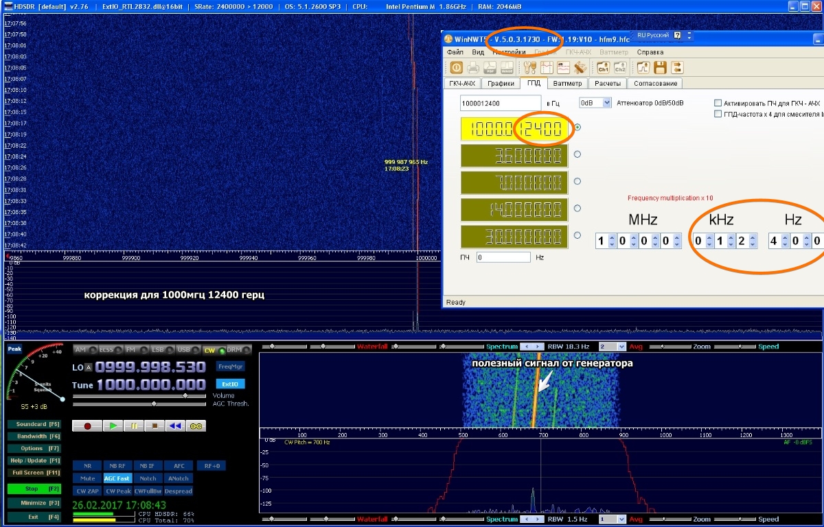

новый "прибор - генератор"
"прибор - генератор" новый
"прибор - генератор" новый (12400Гц) для 1000 МГц

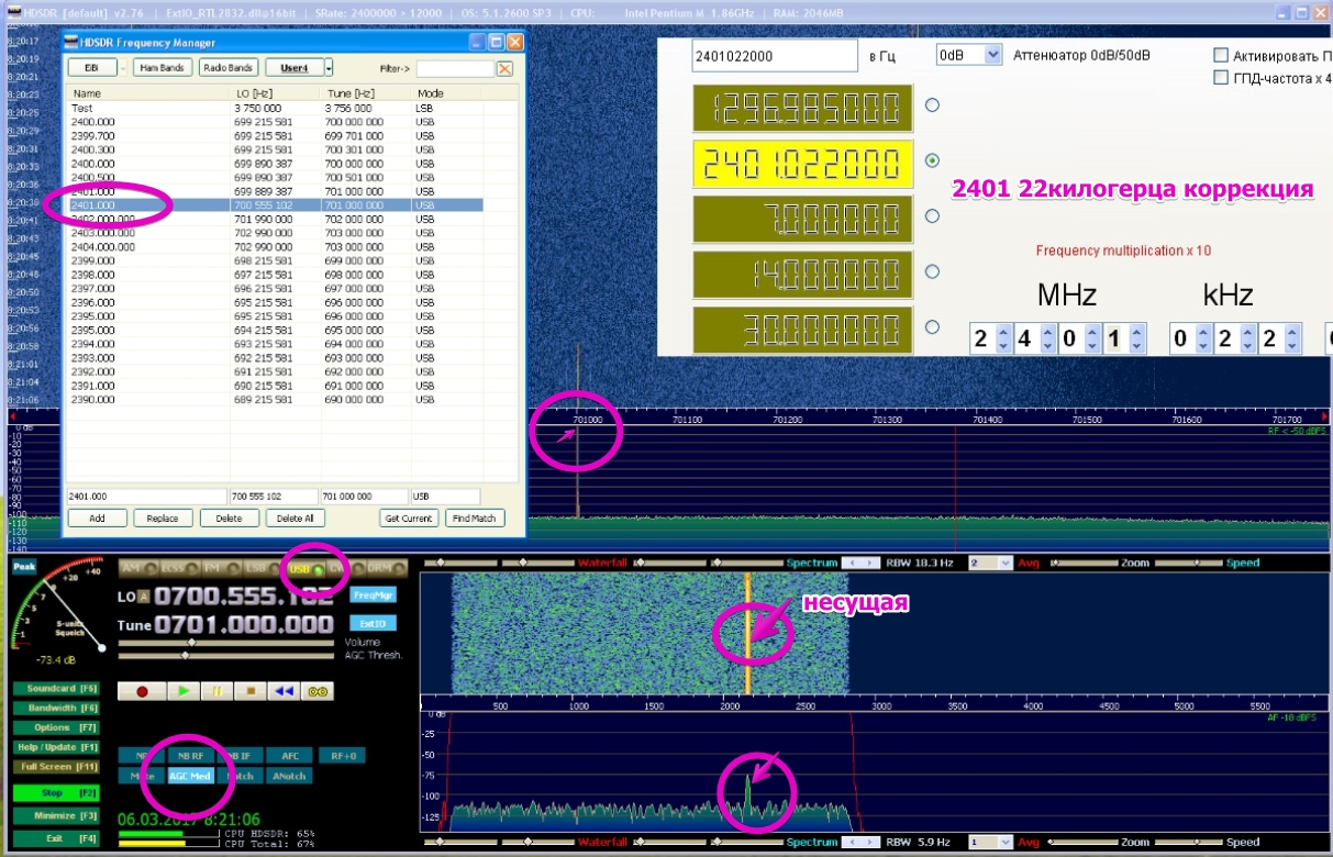

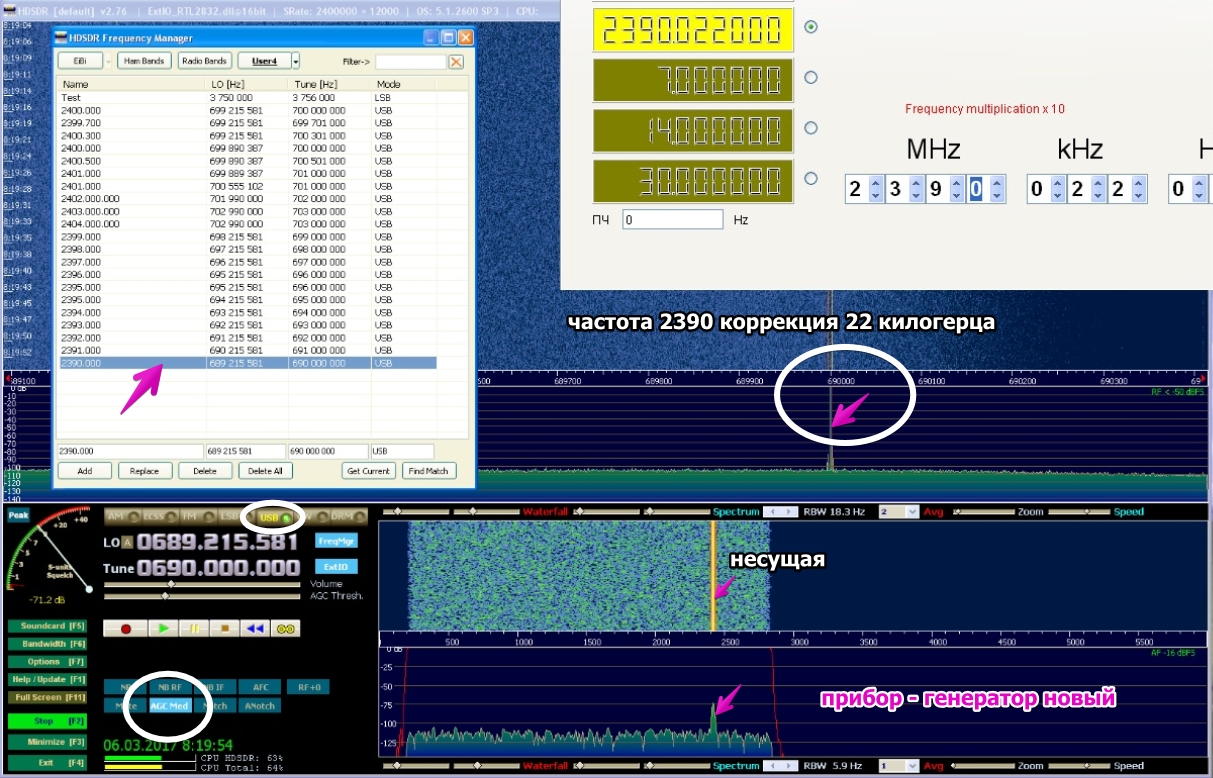

коррекция конвертора на 2400 для приема спутников

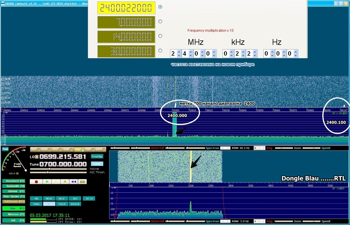

"новый прибор" калибровка конвертора с пч 1700 мгц (погрешность калибровки 22 килогерца, что соответствует калибровке по частоте 1000 МГц
(отметил 2 точки 2400.000 и 2400.100 + - выбег частоты после многочасового прогрева)
2390
2401
