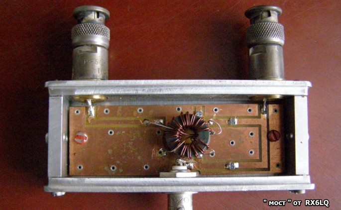

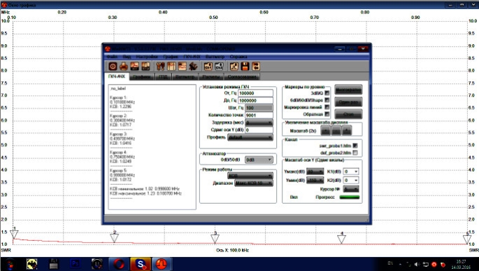

с разрешения Бориса показываю технические характеристики калибровки моста для измерения КСВ

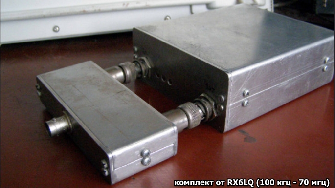

пример выполнения комплекта SWR-Bridge + NWT-70 от RX6LQ

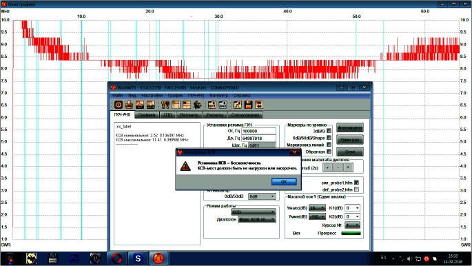

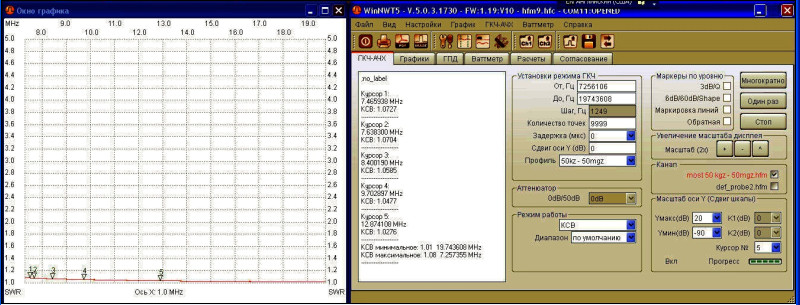

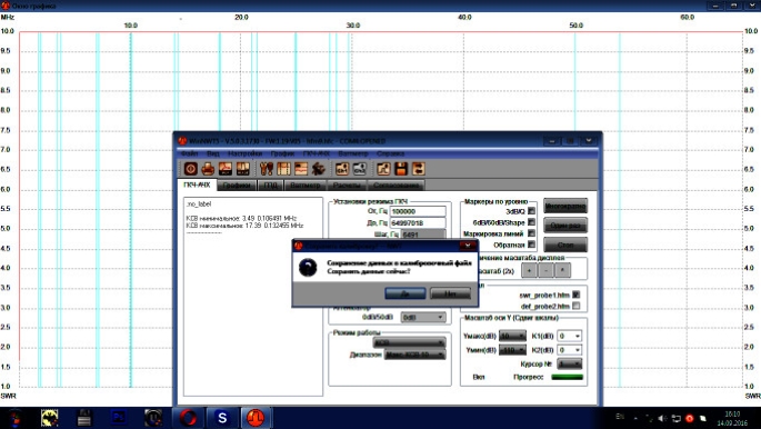

процесс калибровки "моста"
процесс калибровки закончен

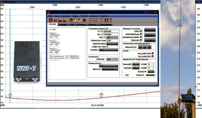

просмотр 100 КГц - 70 МГц (полный частотный участок)

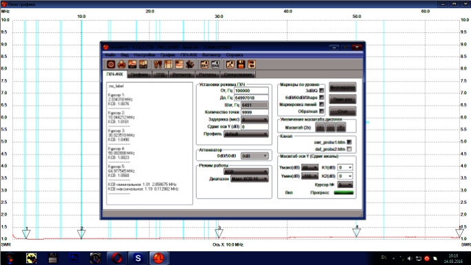

просмотр диапазон 100 КГц - 1 МГц
общий вид моста от Бориса RX6LQ (крышка снята)
пример снятия АЧХ антенна G.P диапазон 40 м

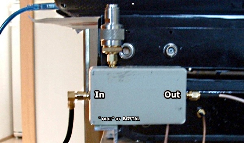

ниже мост китайского радиолюбителя BG7TAL
SOURCE (or RF input Port).
DUT (device under test or Load Port).
REFLECTED (RF output or measurement Port)
Reflection bridge performance indicators:
Operating frequency (frequency): 2MHz -1500MHz
Orientation (Directivity): 40dB, typ.
Insertion loss (IL): 6dB (RF input to the DUT terminal), 13dB (RF input terminal and output terminal of the reflection, the measured open circuit)
DUT Port RL: 19dB typ.
RF interface: three ports are SMA female
Weight: 70g

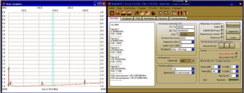

снимаем характеристики "китайского моста"
участок 50 килогерц - 300 мегагерц
калибровка моста участок 50 килогерц - 20 мегагерц

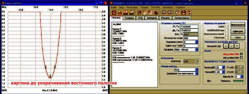

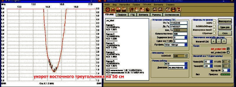

ниже пример снятия АЧХ (антенна Delta для 20 м)
SWR до укорачивания *все измерения проводились через 10 м отрезок кабеля RG-58
после укорачивания "восточного полотна" равностороннего треугольника на 50 см и резонансные свойства и SWR значительно изменились
