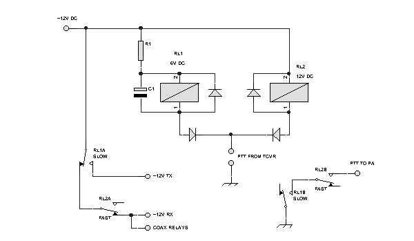

Данный программируемый контроллер подходит для настройки/регулировки ВЧ радиопередатчика – ОВЧ/УВЧ инвертора- РА, однако его также можно адаптировать и к другим системам.
С его помощью можно проводить управляемое ключом переключение или прямое РТТ не повреждая предусилитель, контакты реле коаксиального кабеля или РА. За все 18 лет в течение которых я использую такой программируемый контроллер у меня не было ни единого отказа.
В программируемом контроллере используется два DPDT  реле. RL2 – это 12 В DC реле, которое работает с нормальной «быстрой» скоростью. RL1 – «медленное» реле - 6 В DC реле с добавочным резистором R 1, сопротивление которого приблизительно равно сопротивлению катушки RL1. Электролитический конденсатор С1 замедляет как работу так и отключение RL1 на несколько сот миллисекунд. Выбирайте С1, чтобы два реле создавали двойной «ker-lick» когда РТТ линия заземлена или не заземлена (около 470 uF).
Способ, которым вы свяжите «быстрый» и «медленный» контакты на двух реле зависит от ваших требований к переключению. Последовательность должна быть такой:
RX к ТХ
1. Выключите звук приёмника
2. Быстро переключите реле коаксиального кабеля
3. Подождите пока контакты реле перестанут дребезжать.
4. Включите РА
5. Включите РЧ передачу
ТХ к  RX
1. Быстро отключите РЧ передачу
2. Отключите РА
3. Подождите и убедитесь, что РЧ ушла
4. Переключите реле коаксиального кабеля
5. Включите приёмник
На схеме показана система, где на реле коаксиального кабеля питание подается на приеме. Преимущество данной схемы заключается в том, что предусилитель отключается и защищен в случае отключения системы от питания, и если реле коаксиального кабеля выходит из строя, то вы все еще можете использовать антенну.
Соединение контактов реле как показано выше позволит вам правильно провести переключение. Приемник и ТХ драйвер подключаются через 12 В RX и 12 В ТХ линии.
Вы переключаете радиопередатчик обычным способом, и  программируемый контроллер получает свой РТТ сигнал от факультативной розетки расположенной на задней стороне радиопередатчика. РА получает РТТ сигнал с задержкой через RL1B и RL2B, линия 12В ТХ также работает с задержкой, поэтому никакая радиочастота не может быть поступить на реле коаксиального кабеля до тех пор, пока не произойдет переключение
Когда вы разъединяете основную РТТ, радиопередатчик отключает радиочастотный привод и разъединяет РТТ от программируемого контроллера. RL2B  быстро отключает РА. 12 В ТХ линия еще работает, но это не важно поскольку с радиопередатчика не проходит никакая частота. После короткой задержки реле коаксиального кабеля переключается, 12 В ТХ линия прекращает работу, а 12 В RX начинает работать, и радиопередатчик работает опять.
