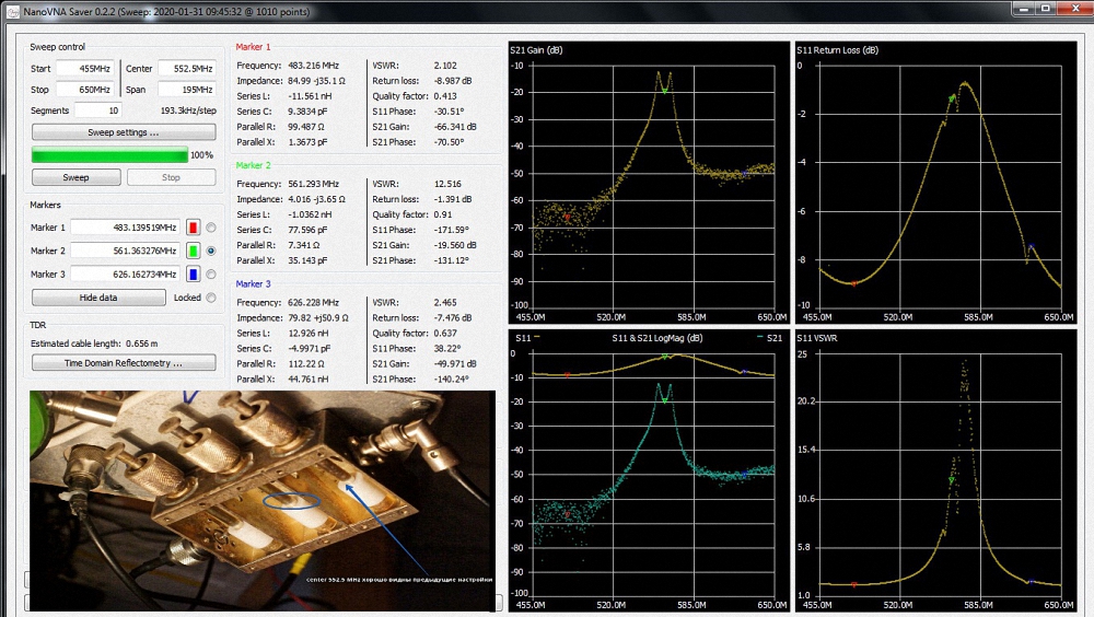

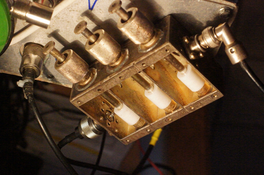

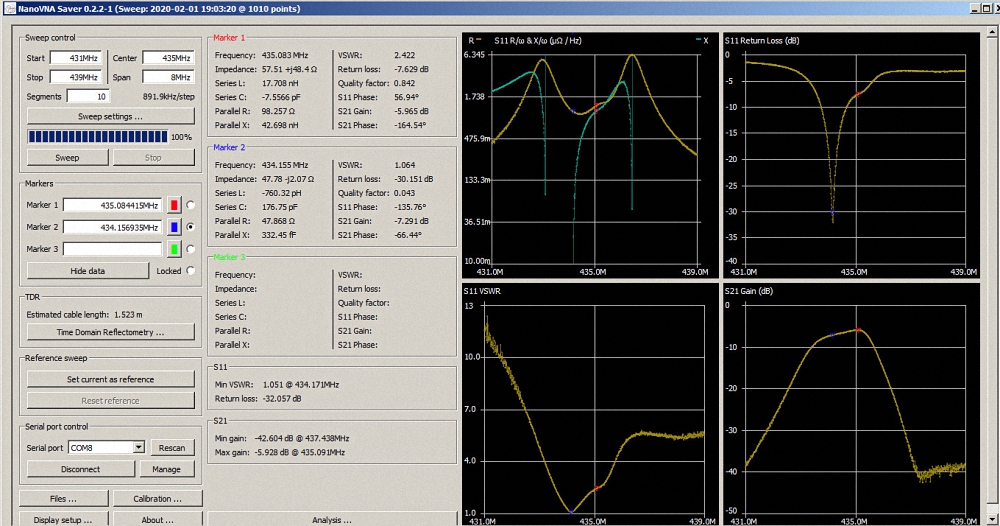

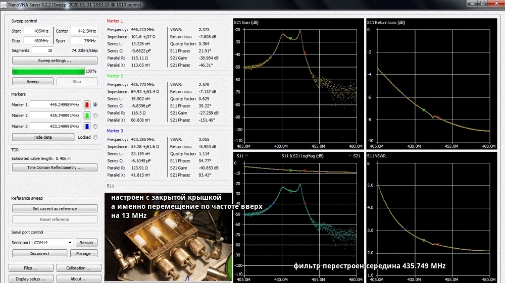

фильтр укв от телевизионного передатчика средняя частота 552 MHz
снятие ачх крышка снята

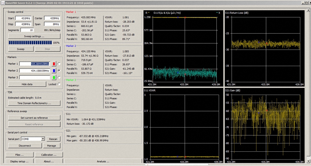

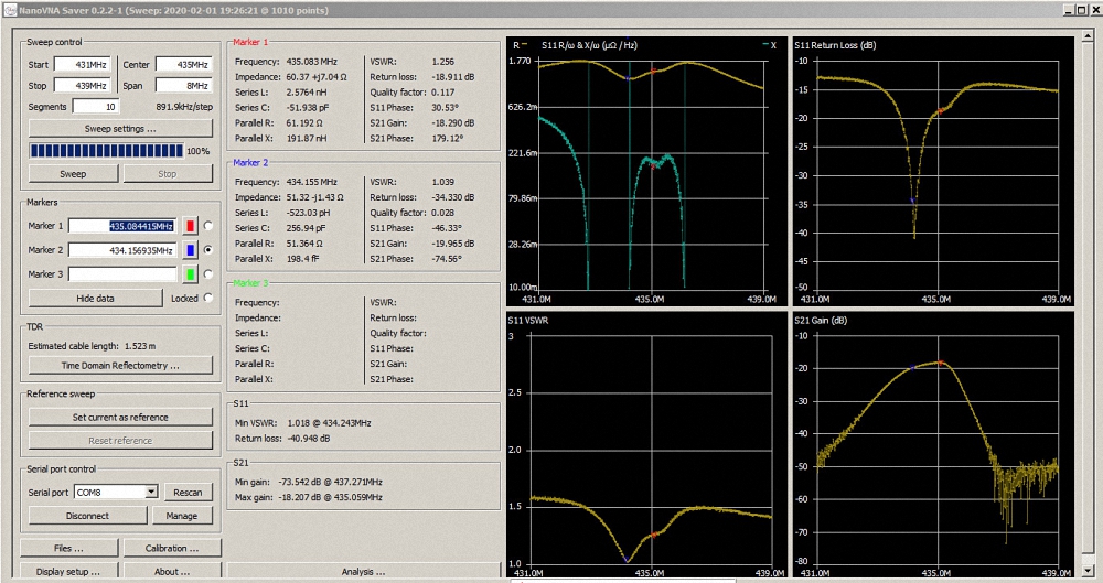

перестроил в участок 435 МГц следующий этап подключение МШУ для компенсации потерь в фильтре
0 дб
6дб
20 дб

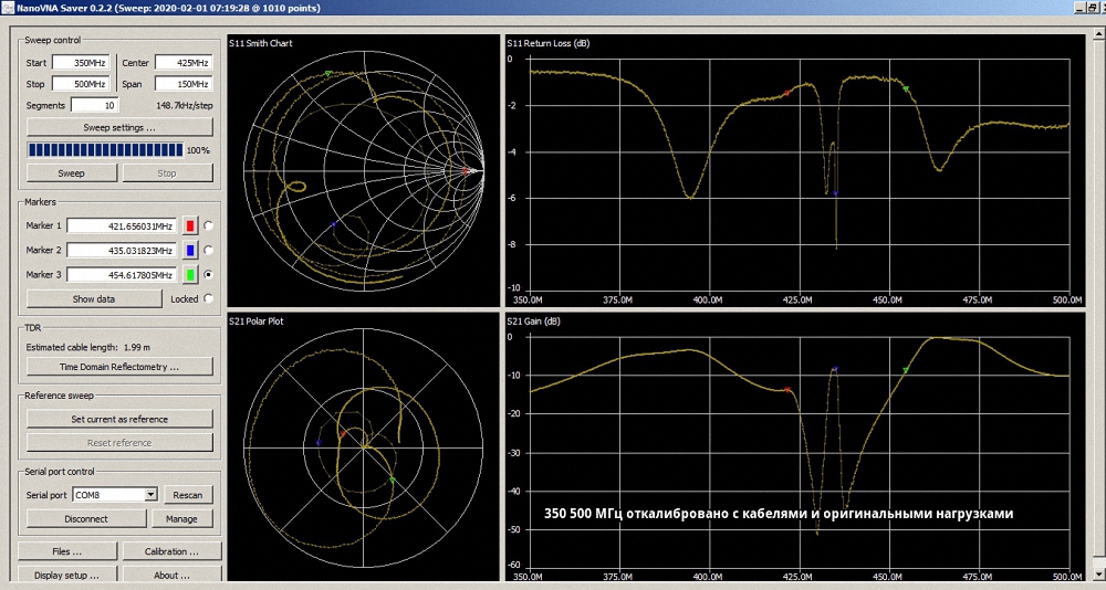

снятие ачх антенна kenwood THD72 by KENWOOD
