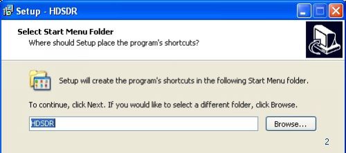

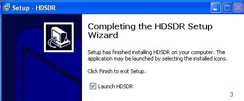

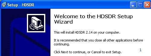

устанавливаем HDSDR

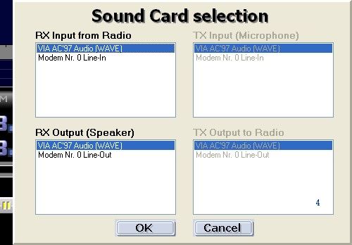

после установки выходит это меню

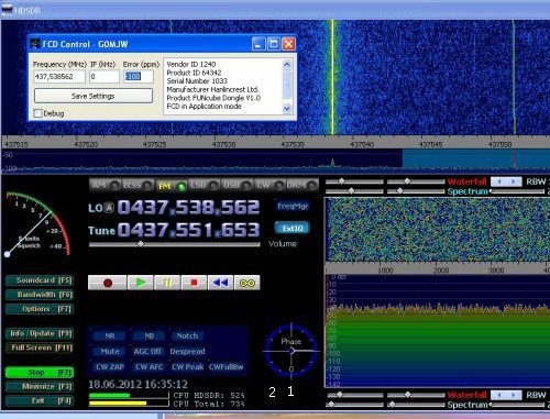

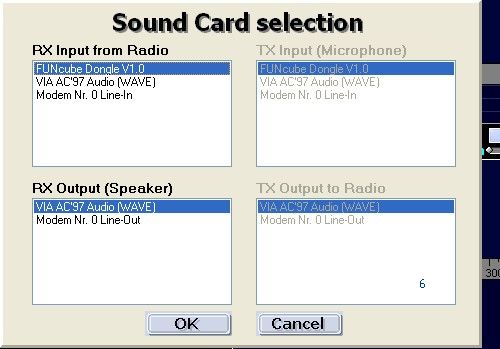

подключаем "палец" и заходим в "системштоерунг" убедимся, что драйвер найден
после открытия меню видим, что "палец" программа видит

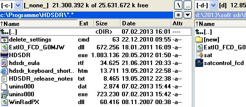

в папку программы подгружаем G0MJW.DLL файл

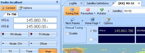

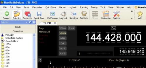

запускаем Ham_Radio_Deluxe далее Sat-es
запустить H_R_D
далее спутники *для TS-790 только частота приема спутника
далее Tools....Options...DDE Local Server...Orbitron точечку поставить

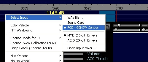

запускаем SDR опция меню F7 и FCD
выглядит так

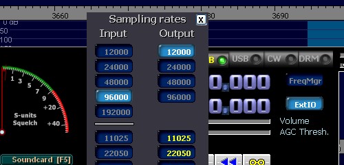

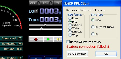

проверяем установки F5 Input 9600 Output 1200
снова открываем меню F7 и выбираем DDE Client
точечку против HRD все , можно проверить работу,если у вас на компе стоит Орбитрон
можно активировать его (но мне больше нравится использовать Ham Radio Deluxe

реальная работа программы Орбитрон,совместно с HDSDR прием на FCD контроль и запись CW бакена VO-52,
