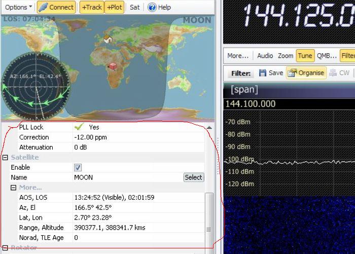

Смотреть в Screenshot … еще не настраивает засвидетельствованную частоту примерно около 1 кГц, как сравнение рекламного ролика указывает под www.livecq144.com с собственным получением. Эта проблема была быстро устранена калибровкой частоты Funcube-Dongles-12 ppm на-20 ppm. Установка уровня, указанная в плинтусе в интеллектуальном коэффициенте MAP65 также важной: Установка LNA-Gain в FCD всегда реагирует при небольшой задержке. Интересно также уведомление тока данных интеллектуального коэффициента или водопада еще по радио SDR: В зависимости от избранной демодуляции по радио SDR entseht "область пропуска" (черная вертикальная область в водопаде), который нельзя позиционировать, однако, выбором частоты получения (частоты VFO) по радио SDR таким образом, что пропуск не мешает.

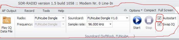

Запустите программу SDR-радио.
Убедитесь, что Вы используете следующие параметры
Тогда пойдите во вкладку Funcube и войдите в частоту. В этом случае 144.125 МГц

Вы можете также приспособить Выгоду LNA, чтобы обойти 0dB в MAP65IQ (см. позже в
этом документе),

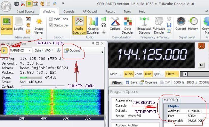

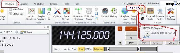

Затем мы должны проверить параметры настройки MAP65-IQ от
SDR-радио. Пойдите в кнопку во вкладке 'Windows'
от SDR-радио.
Теперь пойдите во вкладку MAP65-IQ (см. картину), и проверьте параметры установки
Если параметры будут корректны, жмем кнопку слева, чтобы начать отправлять данные MAP65-IQ.

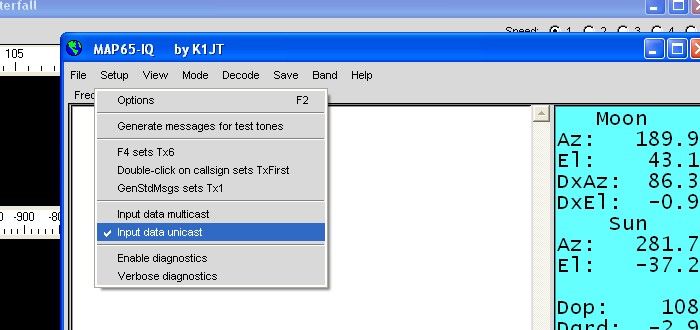

Затем мы должны установить MAP65-IQ. Это прямое, затем,
следующий ☺. начните MAP65-IQ и войдите в Ваш
требование, локатор и т.д. Обязательно позвольте ‘Входные данные unicast’, как
Вы видите ниже.
