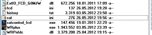

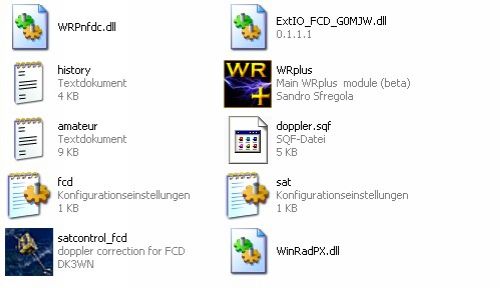

2. http://www.dk3wn.info/satcontrol_fcd.shtml
создаем папку и помещаем туда распакованные программы WR_Plus, FCD from DK3WN

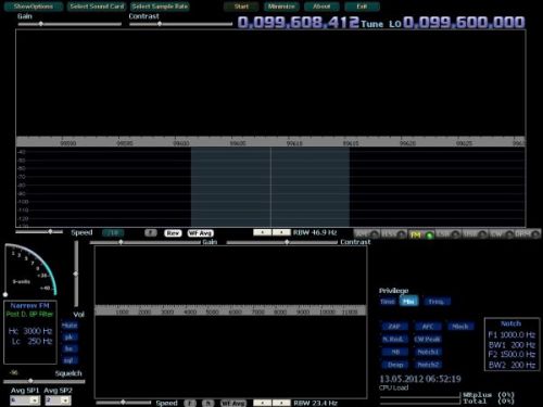

далее запускаем экзешный WR_Plus и согласно картинок конфигурируем под Dongle
общий вид программы далее
отредактировав SAT.ini *правим QRA-Loc, после закрываем
и ставим галочку connect Dongle
запускаем satcontrol_FCD DK3WN

так как у автора доплера и тле файлы лежат в папке и требуют обновления
попробуем их получить из программы PCSat32
снова открываем SAT.ini файл и прописываем путь до  программы PCSat32
ниже пример работающий в немецкой лицензированной винде
# This is the ini file for SATCONTROL_FCD
QTH = JN68RS
TLEFILE = C:/Dokumente und Einstellungen/Besitzer/Anwendungsdaten/SatPC32/Kepler/amateur.txt
DOPPLERFILE = C:/Dokumente und Einstellungen/Besitzer/Anwendungsdaten/SatPC32/doppler.sqf
TIMESERVER = time-a.nist.gov
после этой процедуры файлы tle и doppler можно из "корня" удалить

Из группы пользователей FunCube,скачать WRPlus V1.?, и Satcontrol _ zip
файлы. Создать новую папку и распаковать содержимое Zip-папки в её.Содержимое
п апки будет вкючать следующие файлы,а файл “fcd” будет создан автоматически
позже. Там будет history.txt файл и два pdf файла,содержащие инструкции по
WRPlus

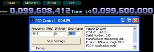

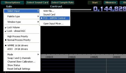

Из папки запустить WRPlus и нажмите на кнопку “Show Options” вверхнем левом углу,
затем нажмите“Select Input”. Вы должны увидеть коробки показанные ниже.
Выберите “FCD – G0MJW Control” щёлкнув по нему,чёрная точка показывает,что он
Выбран и следующее окно появиться на экране. Номера “Frequency”, “IF”
и “Error” ящиков могут отличаться,но отображаемая информация должна быть
 аналогичной.
4
Нажмите на кнопку “Save Settings”,чтобы автоматически создать “fcd” ,упомянутый ранее.

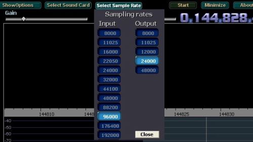

Нажмите на кнопку выбрать звуковую карту,окно показанное ниже открывается.
5
Содержание не может быть одинаковым,но FUNcube Dongle 1.0 появиться в
правом верхнем разделе и нижней части появиться система звуковой карты.
Выбор этих двух позиций и нажмите кнопку ОК
6
СделатьСделать выбор, как показано и нажмите на кнопку "Закрыть".
Это завершает установку WRPlus.

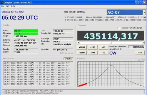

Из папки запустить "satcontrol ГТД", следующее окно.
7
Содержание будет отличаться,но системные часы должны показывать синхранизованно
в нижней строке и на изоражении выше. Вы должны увидеть частоту и другие
содержания изменений.
Над основным дисплеем частоты флажок “connect FUNcube dongle”. Выбор и он
Откроет это окно и подключится к FCD.
8
Контент будет таким-же,как показано на рисунке.Частота будет отслеживать,что видел в
Satcontrol окна и центральную частоту вашего FCD.
Использование WRPlus с Satcontrol и ваше FCD
Если вы не знакомы с работой WRPlus предполагается,что вы расматриваите инструкции
Которые были вкючены в pdf файлы в исходном загрузки.
С открытым WRPlus нажмите кнопку “Start” чтобы установит WRPlus работает. Водопад
Дисплей должен рассматривать и шум должен быть услышан из громкоговорителей.
