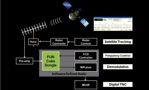

Общая картина реализации слежения за спутниками при использовании FunCube Dongle
источники информации
http://www.funcubedongle.com/
Ihttp://www.dk3wn.info/software.shtml
http://www.wrplus.altervista.org/
1.

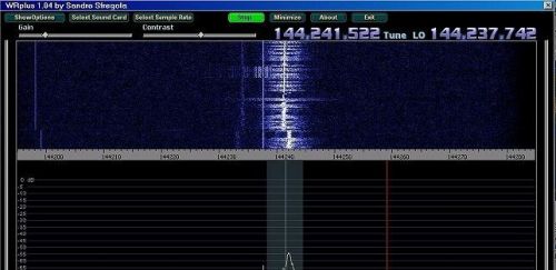

устанавливаем программу WR_plus
WR_Plus
FCD
SATPC32
FCD Doppler

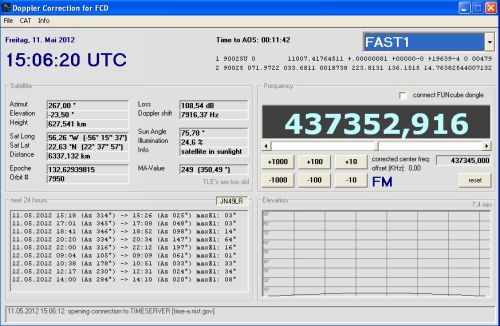

Второй скрин-шот - программное обеспечение, бегущее позади WRplus. Верхний левый
FCD Настраивающаяся Программа. Это частично покрыто SATPC32 в верхнем
право. В нижнем правом FCD Doppler посылка программы исправления
исправление частоты к FCD настраивающаяся программа.
(ПРИМЕЧАНИЕ JE9PEL?F FCD настраивающаяся программа, FCDHid.exe не читает частоту
только установить частоту. Фактически, FCD Doppler программа исправления,
satcontrol_fcd.exe посылает частоту включая изменение Doppler к FCD.)
Это программное обеспечение контролирует частоту получения (коррекция ) тот от развитых AMSAT-UK FUNcube Dongle. Программное обеспечение Windows Front-End больше не необходимо FCHid.exe.
По выбору соответствующего спутника актуальная коррекция  рассчитывается (500 мисс Интервалей). Для этого бокс проверки нужно активировать поверх уведомления частоты. Файл конфигурации должен приспосабливаться sat.ini соответствующим образом (собственных Locator, путь к файлу TLE (amateur.txt) и к doppler.sql файлу (SatPC32). Важно, что ExtIO_FCD_G0MJW.dll в том же самом каталоге, как программа лежит.
This программное обеспечение controls the reception frequency (Допплер correction) from the FUNcube Dongle developed by AMSAT-UK.
 This Windows Front-End программное обеспечение FCHid.exe must already have started. Задний проход the election of the corresponding satellite become the current Допплера correction is calculated (500 мисс interval)
and it is written directly about WinAPI into the программное обеспечение FCD. This is the
Бокс проверки above the Frequency тонна activate. The configuration файл sat.ini
must adjusted accordingly (own Locator) path тонна the TLE-data (amateur.txt)
and тонна the doppler.sql файл (SatPC32).
