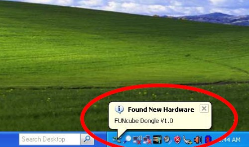

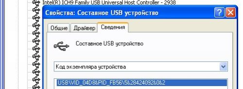

вставляем Dongle в  USB
видим что драйвер совместим переходим к загрузке прошивки
HIDOpen of Vid_04d8&Pid_fb56 returns 1

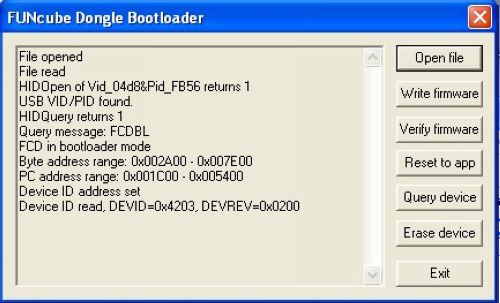

далее запускаем FCHid001.ZIP далее Open file далее export18F.bin
File opened
File read
HIDOpen of Vid_04d8&Pid_FB56 returns 1
USB VID/PID found.
HIDQuery returns 1
Query message: FCDBL
FCD in bootloader mode
Byte address range: 0x002A00 - 0x007E00
PC address range: 0x001C00 - 0x005400
Device ID address set
Device ID read, DEVID=0x4203, DEVREV=0x0200

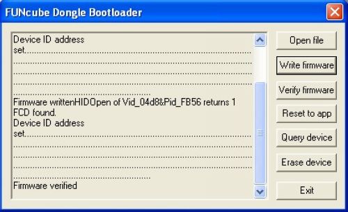

далее Write firmware
FCD found.
Please wait: erase may take up to ten seconds...
Erase completed.HIDOpen of Vid_04d8&Pid_FB56 returns 1
FCD found.
Device ID address set.................................
Firmware writtenHIDOpen of Vid_04d8&Pid_FB56 returns 1
FCD found.
Firmware verified

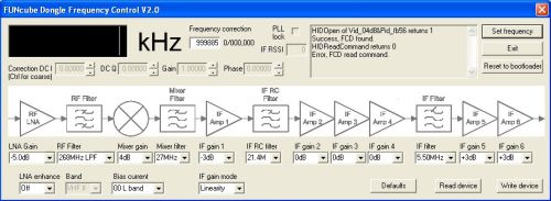

Сравнительным измерением против известного и точного источника рекомендации можно устанавливать ошибку частоты (кристаллический осциллятор FCD). Он указывается в ppm (партии посредством миллиона) и может записываться как смещение в ini файле. Эта стоимость, естественно, различна от Dongle к Dongle.
Устанавливают смещения частоты FCD С помощью локального бакена
бильд
Чтобы устанавливать смещение частоты FCD достаточно точно можно пользоваться совсем просто локальным бакеном. Следующий образ действий относится здесь к локальному бакену DB0MMO / B на горе коршуна / Spessart (JNRV). Этот бакен находится на удалении примерно 40 км и лежит в 60 ° Azimuthrichtung.
Сначала редактируют FreqError в ini файле за счет стоимости 0.
[Freq]
Frequency = 144.450000;
IFOffsetkHz = 0.000000;
FreqError = 0.000000;
Я использовал WRplus вокруг калибровки предпринимать и устанавливал частоту получения на 144.455 Мгц. В спектре нужно видеть, что фактическая частота получения бакена при 144.439 Мгц лежит. Разница к частоте бакенов составляет 15.406 кГц.
Это отклонение соответствует 15406/144455000 = 106.6 exp-6-> примерно 107 ppm.
бильд
Nun trägt man diesen FreqError Wert in die ini Date ein und kontrolliert erneut das Spektrum. Die intern korrigierte Empfangsfrequenz liegt nun exakt bei 144.455 MHz.
[Freq] Frequency = 144.450000; IFOffsetkHz = 0.000000; FreqError = -107.000000; #
