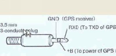

разьем GPS

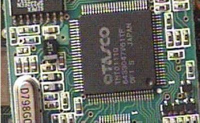

Таско Радио Модем
точно такой-же в кенвудах ts2000,thd7,tmd700

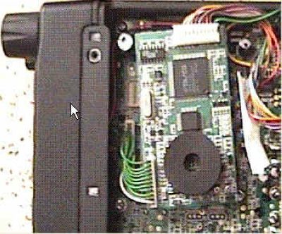

так он устанавливается в нижнем отсеке

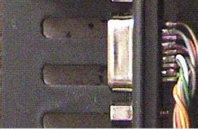

на тыльной стороне  9ти пиновый стандартный кабель к компу

далее
после подключения закрыть крышку, включить питание, далее нажмите

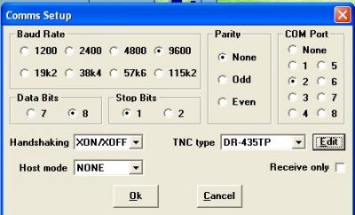

у программе UIVIEW32  Comms Setup выбрать dr-135tp нажмите кнопку  Edit

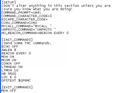

отредактируйте файл (тут дан пример с HB 9600 для DR-435tp)
GPS не включен

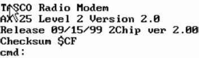

если включить модем в любой терминалке, он покажет следующее сообщение
все, модем готов для принятия команд
