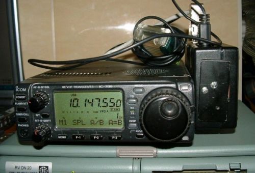

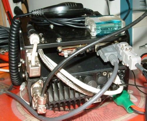

запущен в опытную эксплуатацию "комплект на базе Icom 706"

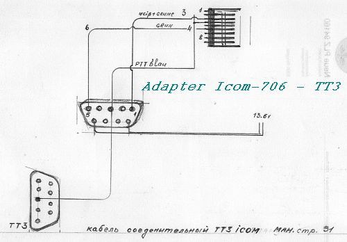

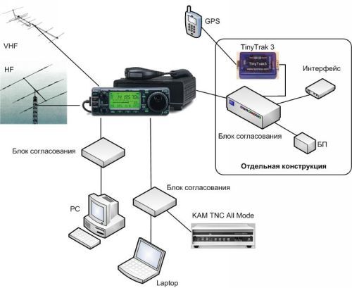

после ряда его испытаний, так как , комплект исходя из собственного опыта сделан  многофункциональным , более подробно попробую "нарисовать блок схему устройства"

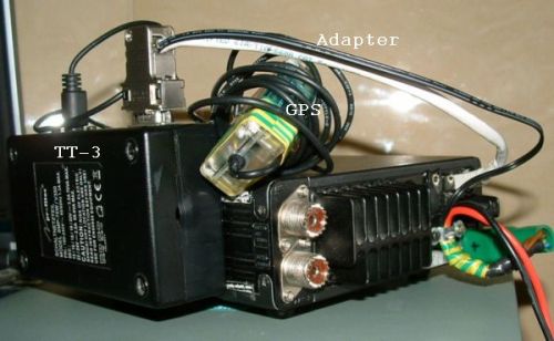

это вид спереди без перврго блока согласования и kam all mode
это вид сзади (его основное применение /p, /mobil)

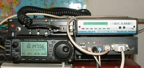

вот теперь все "модули" в сборе

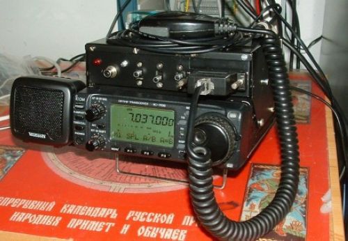

облегченный мобильный вариант Icom-706, только треэкер ТТ3
для упрощения блок-схемы опущены некоторые переключатели разьемы и ручки управления
основное использование: как мобильный вариант, так и работа в полевых условиях например через МКС
