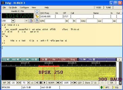

общая картина Fl digi под Windows слева водопад 250 герц bpsk
справа 300 baud на частоте 10147600 герц (где-то между ними Robust)

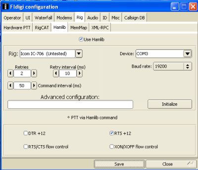

устанавливаем интерфэйс шаг 1

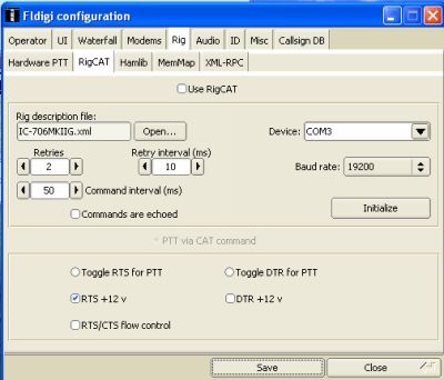

шаг 2

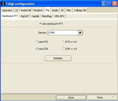

PTT

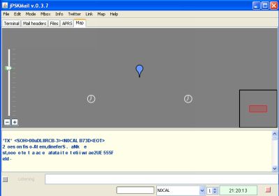

в новой версии появилась MAP
