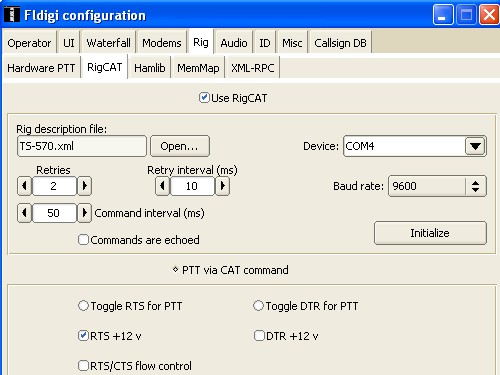

1.первый этап установки программного обеспечения
программа от W1HKJ на базе трансивера  Kenwood TS-570,TS-480 и TS-2000

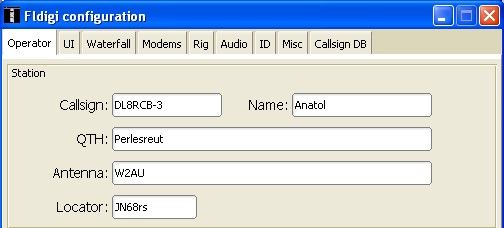

после инсталяции программы fldigi заполняем папку Operator
конфигурация Rig

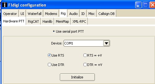

Hardware PTT
так меняется диапазон трансивера кнопка крестик

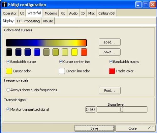

поставить галочку monitor transmitted signal
вот эти частоты я тестирую

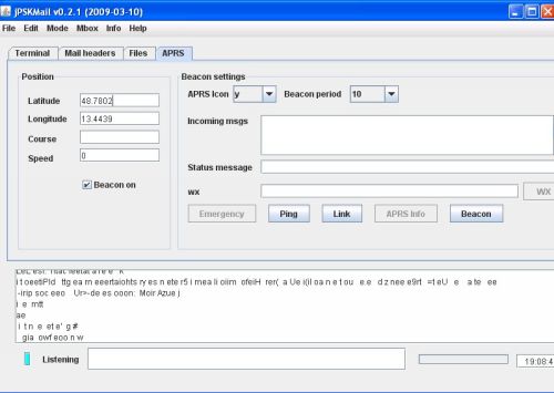

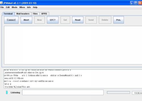

5. если все выполнили правильно стартуйте файл javapskmail.jar
6.появится следующее окно

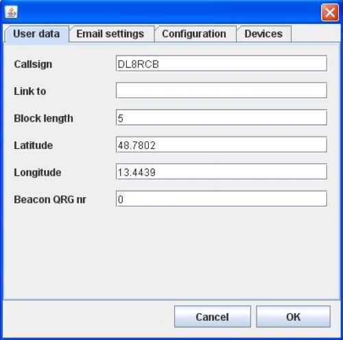

7.сделайте установки (широту и долготу переведите в соответствующий формат)
8.откройте окно APRS и сделайте ваши установки

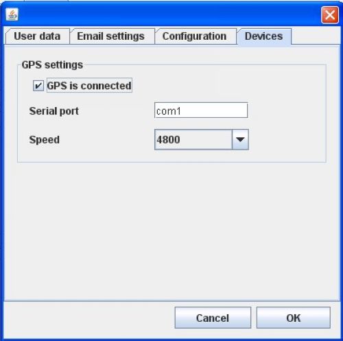

9.если будете работать с GPS?, в окне сериал порт COM1,2.... пропишыте врукопашную.
10.теперь можно на частоте европейских серверов попробовать послать ping
11.убедившись, что бакен срабатывает по умолчанию 10 минут, измените установку бакена на 60 минут,. на этом пока эксперименты прекратите больше наблюдайте и внимательно ознакомтесь с help (до субботы я думаю он будет готов на русском языке)

 Когда мы посылаем ping, то координаты не передаются. Нам просто отвечают pskmail серверы, которые нас слышат. Это нужно для оценки прохождения и определения с кем работать.
Вот когда мы посылаем beacon, то идут координаты и тот сервер, который их принял отвечает коротким сообщением, начинающимся с QSL...

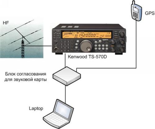

блок схема используется только лаптоп и блок согласовки со звуковой картой
