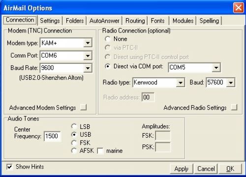

после установки на комп программы AirMail
сделаем следующие установки для Kantronics All Mode v.8.0
Tools,Options
выставить интерфэйс модема, если возможно интерфэйс трансивера
в мануале у автора рекомендации для kenwood Baud 57600,
 между тем автор рекомендует установить:
TS-570 radio menu settings: as above, plus:
menu 29: 200 (200hz shift)
menu 30: off (normal polarity)
menu 31: 2125 (sets mark tone, center will then be 2225hz)
NOTE: The radio must be powered off and on for changes to become effective!
Rationale: With newer Kenwood models (e.g. TS-570), the optional 500hz filter can only be used in FSK (and CW) modes, not LSB/USB. But Pactor-2 must use LSB/USB mode for transmit. The answer is to use the radio's "split" mode, transmitting in LSB mode and receiving in FSK mode. If you do not have the optional 500hz filter then you can use simple USB mode (above). For Pactor-3, Airmail always overrides these settings with USB mode, 1500 Hz.
It is also possible to use the radio's narrow-band DSP filter by setting menu 32
что я и сделал

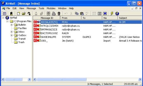

картинка после приема сообщений
продолжение следует
