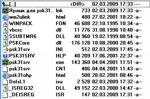

распакуйте ее в любую папку и стартуйте PSK31srv программа, сама создаст папку
в Peak Systems
содержимое папки

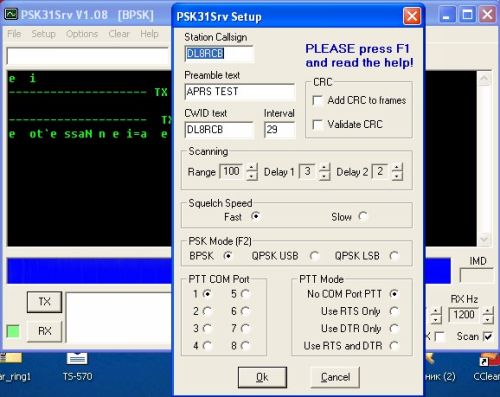

стартуйте psk31srv.exe откроется окно PSK31srv v1.08 (BPSK)
нажмите setup (если у вас программа uiview32 установлена) ваш позывной обозначится
используйте установки по умолчанию, так как будем тестировать R3CA на прием
(установите порт на передачу) и нажмите OK

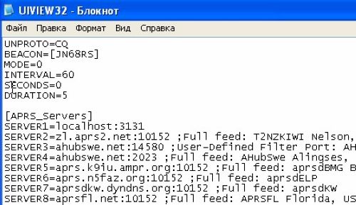

в программе UIVIEW32 отредактируйте файл uiview32.ini вот так : server1=localhost:3131
Далее заходим в APRS Server Setup и против Enable local server поставим крестик
напротив localhost:3131 ставим галочку нажимаем ОК

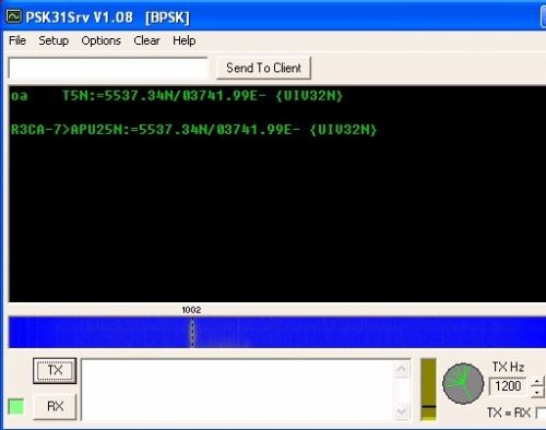

далее как обычно из меню Action - Connect to APRS server жмем мышей
в ответ получаем такую картинку
выбрав участок на КВ, где работают станции в psk31 пробуем их принимать
картинка будет следующая осталось подкорректировать настройки "утилитки" в setup
