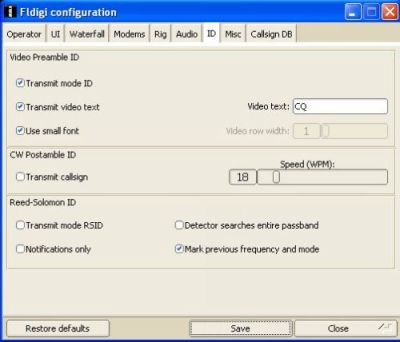

продолжение  установок  программы FlDigi

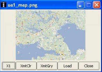

Billdubertragung mit MFSK (перенос(передача) картинки в MSFK)
1 выбрать в меню MFSK16
2.в директории fldigis.files создать новую папку mfsk_pics
3.в новую папку положить картинку 200*144 пикселя
4.кликнуть мышей на мониторе fldigi и в выпадающем меню  выбрать Send image
5.откроется новое окно в нем выбрать XmtClr цветное или XmtCry серое
6. нажать Load передача пошла
пример передачи карты для программы uiview32

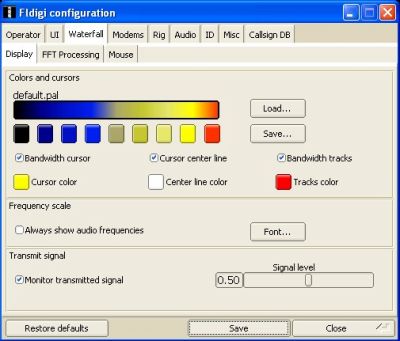

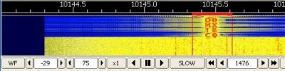

Rufzeichen und Sendeart im Wasserfall (вид передачи позывного)

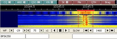

пример передачи картинки позывного в BPSK250
пример передачи картинки позывного в WF

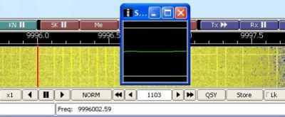

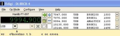

Frequenzanalyse (анализатор частоты)
9994.900 analysis выставлено на мониторе трансивера
пример анализа частот звуковой карты у меня получилось Freq2.59Hz
