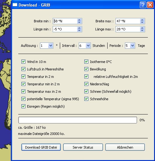

зайдите в datei Download GRIB
загрузите файл
по умолчанию увидите следующее

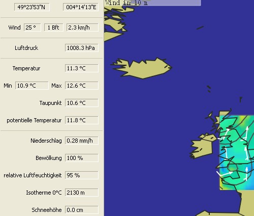

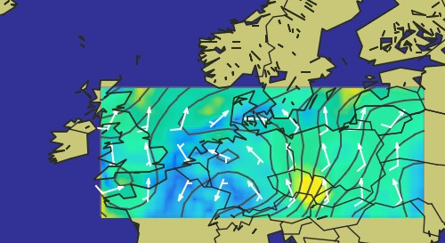

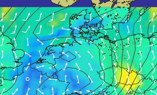

из меню можно изображение двигать увеличивать уменьшать это пример
встаньте мышей на место на карте и Вы можете видеть много полезного

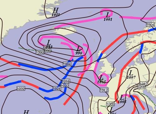

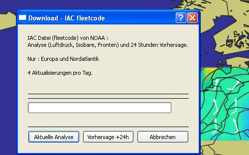

в Datei выбирите IAC загрузите с сервера датен
программа все время спрашивает о возможности запоминания файла для примера запомните его
после загрузки можно анализировать изотермы давления
