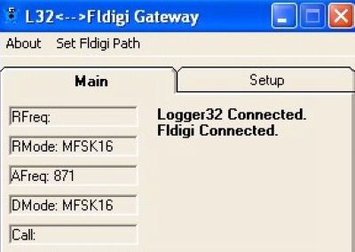

1.после установок программ fldigi, logger32 устанавливаем logger32-fldigi-gateway.
2.последовательно стартуем программы их "трэи" будут такие

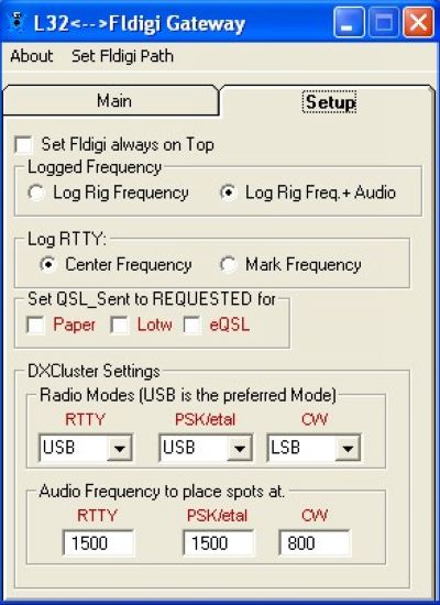

делаем необходимые установки
для этого переключаем в моду mfsk16
эта закладка "по умолчанию"

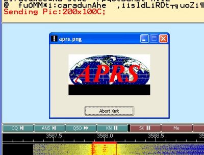

пример передачи шильда апрс (19 секунд) ниже прямые ссылки на программы
