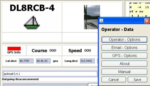

новый проект от Рольфа полный дистрибутив 56 мб + карты 40мб

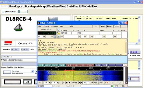

после установки первая картинка специально показываю и окно Fl_Digi
так как оно отличается от авторского наличием дополнительных мод
жмем левую верхнюю кнопку Operator и делаем необходимые установки

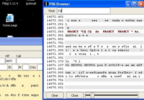

PSK Browser включите эту опцию не пожалеете
ниже пример мониторинга

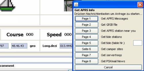

эти кнопки нужны для работы с "Клиентом"

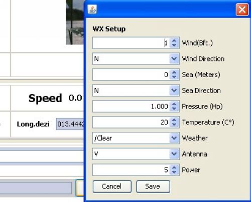

окно погодной станции *пока не разобрался можно ли привязать WS-2300

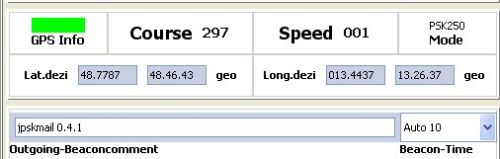

GPS активен если зеленый цвет кнопки

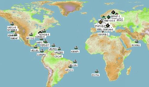

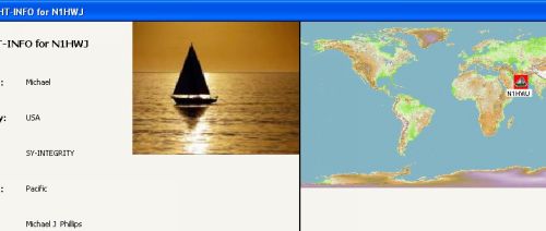

пример общей карта "реального времени" нахождения судов

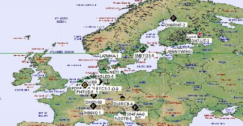

пример просмотра карты европы позывные бота и клиентов сети
пример просмотра конкретной яхты
специальная кнопка для передачи экстренного сообщения

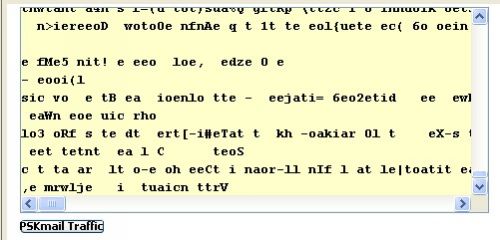

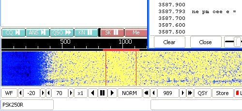

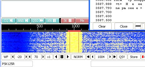

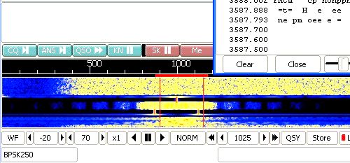

ниже пример передачи и приема сообщения (пауза примерно от 15 до 17 секунд)
1.передача-прием BPSK 250
2.пауза приема BPSK250 и далее пауза приема BPSK250 R ( Robust новая закладка в меню )
переход в другую моду автоматом
3.пауза приема BPSK250 R и далее пауза приема BPSK 125 R, затем система автоматом
возвращается в BPSK250

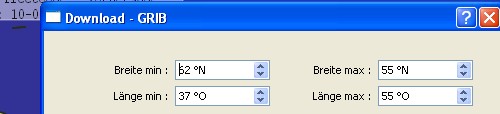

как можно посмотреть погоду в "заданных координатах"
"мышей з"адаем координаты

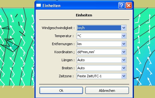

пометив удобную для нас "размерность"

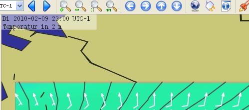

пример просмотра "розы ветров" если запустить опцию VIEW то
все можно посмотреть в "анимации"
погодные данные скачиваем с сервера обновление происходит через 6 часов
