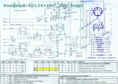

KENWOOD TS-120 + TNC2s by DK9SJ

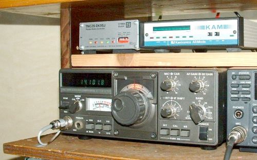

KENWOOD TS-120s + TNC2s(WA8DED)  работает на частоте 14102.8 LSB
распиновки кабелей для Kenwood ts120 + TNC

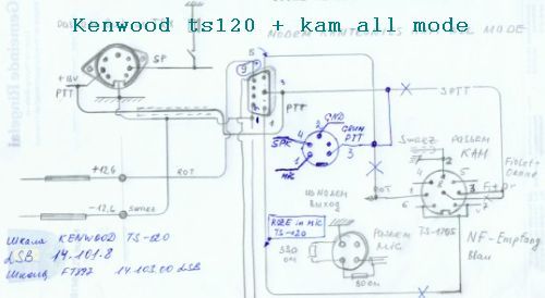

распиновка кабелей kenwood ta120 + kam all mode
