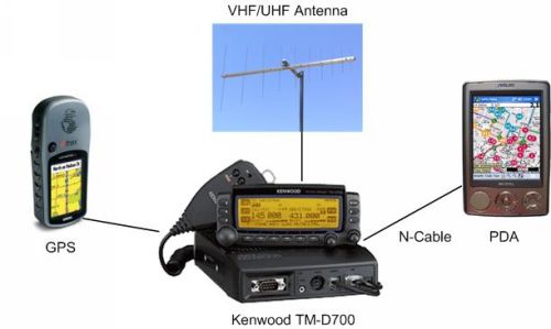

Краткий обзор вашей пакетной станции
Вы, вероятно, сможет получить на ARISS и PCSAT-1 пакет с использованием передач у вас уже есть в вашей станции.Полный ОСКАР-класса горизонта к горизонту компьютерным управлением системы слежения не надо. Ваша основная станция будет состоять из:
  1. Настольный компьютер или ноутбук.
  2. 1200 бод Пакет TNC (выкопать его из шкафа от того, когда вы в последний раз использовал его в 1990-х годах)
  3. 2 метра установки на 145,825 МГц. От 5 до 50 ватт, кажется, то, что большинство ветчины используете.
  4. Многие имеют успех с их 2-х метровой вертикальной на крыше или башне - нет необходимости отслеживания. Несколько используйте очень небольшое 2-метровый луч (от 3 до 5 элементов) на фиксированной высоте 15-30 градусов на небольшой ротор.
  5. Вы должны знать, когда корабль находится в пределах досягаемости. Если у вас уже есть программа отслеживания она будет прекрасно работать - просто добавьте МКС и PCSAT-1 (NO-44) к объектам вы отслеживаете.
  6. http://www.heavens-above.com является веб-страница, показывающая расположение МКС. Она также расскажет вам, где другие любительские спутники, если вы щелкните по ссылке.
  7. http://www.amsat.org/amsat-new/tools/ даст вам веб-поиск информации.
