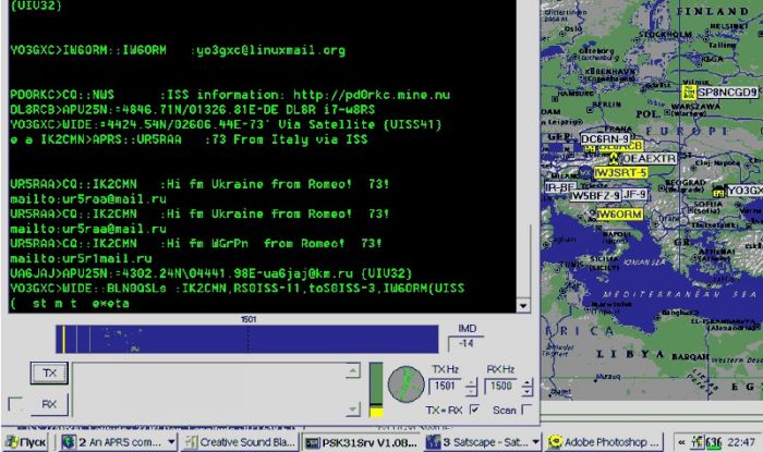

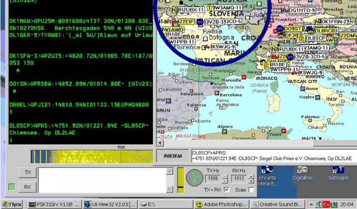

На картинке видна передача цифровой информации из УКВ APRS сети Европы на КВ диапазон в участке 14070 Khz BPSK со смещением 1500кгц.
Слева в окне программы PSK31srv видна информация APRS пакетов которая полноценно отображается в окне UIVIEW32 справа.

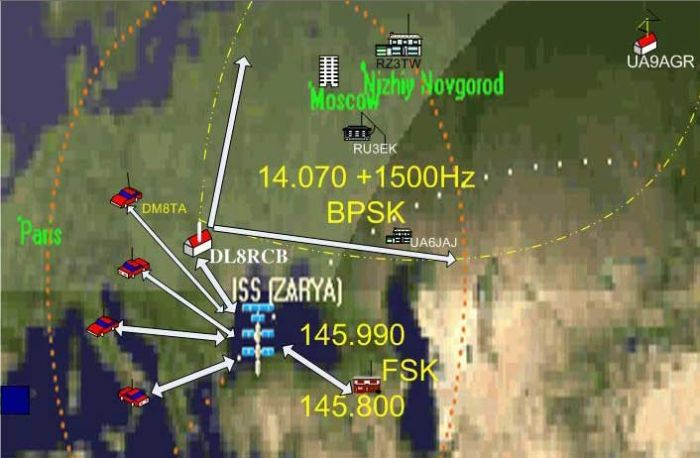

Получение практического результата подсказало следующий шаг - А почему бы не попробовать передать цифровую информацию поступающую с Международной космической станции (МКС-ISS), тем более, что она поддерживает APRS в режиме Paсket ?
Ниже Вы видите условную структуру приема и передали цифровой информации с наземного комплекса DL8RCB
Сигнал с пролетающей над Европой МКС принимается на частоте 145.825 KHz 1200 baud и после его обработки программой UIVIEW32 через коротковолновый канал передается на частоте 14070 KHz + 1500 Hz программой PSK31srv в режиме BPSK.
В результате появилась возможность всем желающим на КВ
фиксировать момент входа МКС в зону радио-видимости Европы,
видеть трафик МКС ,
приготовится к проведению QSO с новыми станциями активными на данный момент для тех кто через неё работает.
Результаты предварительной проверки видны на следующем рисунке.
На протоколе работы PSK31srv полученным Борисом, RZ3TW видна, как активность работы через МКС (ISS) Европейских станций , так и станций Украины и России на данном витке.
Предлагаемый вариант приема трафика с МКС успешно заработал и у Володи, UA6JAJ, а это значит что время приема информации со станции увеличилось и появилась возможность принимать утреннюю орбиту под низким углом к горизонту .
