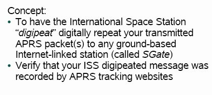

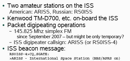

 страница рассказывающая об особенностях работы с  МКС цифровым видом связи  APRS

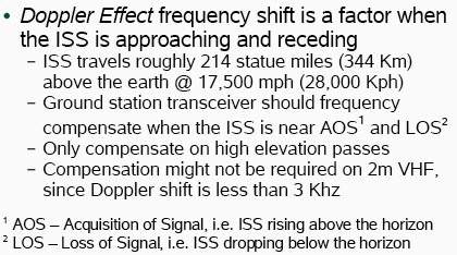

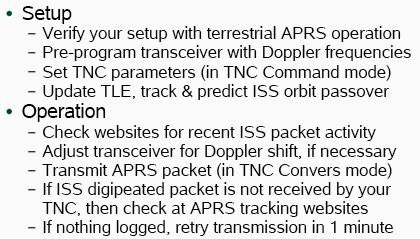

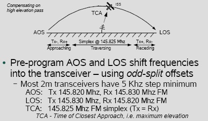

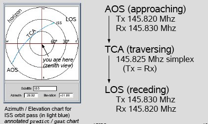

для компенсации эффекта Доплера надо или крутить ручки настройки как приемного устройства так и на передачу

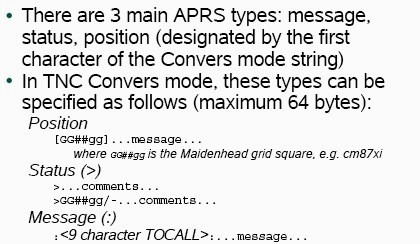

1 позиция
2 статус
3 сообщение

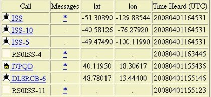

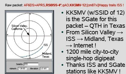

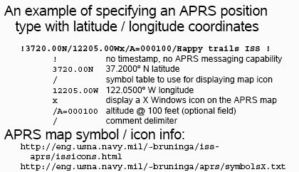

типовой пример работы через Зарю Digi * звездочкой подтверждает
Raw packet
бакен отрабатывает через 1 минуту

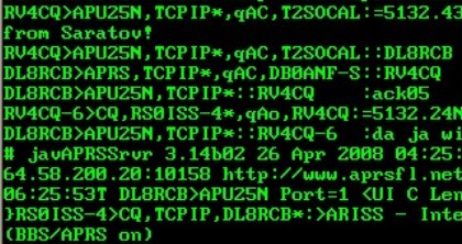

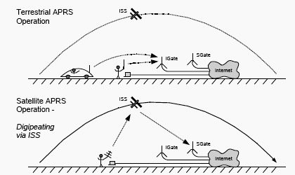

а это работа с МКС через  сервер SGATE

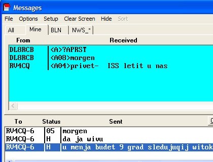

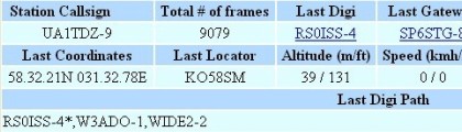

ua1tdz-9 сработал в автоматическом режиме из автомобиля
пример проведения QSO через сервер в данное время Заря находится не в зоне радио видимости Европы но мы информацией все же обмениваемся с RV4CQ

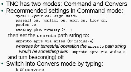

привожу примеры установок UNPROTO via UIVIEW32
здесь начало REACON финду так и передает как бакен
здесь APRS финду показывает как APU25N
установка анпрото с австралийского сайта апрс
Чтобы работать через спутники, Ваш путь должен быть установлен в digipeat через ARISS, SGATE, WIDE2-1
ARISS - общий псевдоним, используемый Спутниками, и SGATE требуется для получающего SatGate передать Ваше сообщение о положении в земную сеть, и WIDE2-1 - путь, используемый, как только маяк находится в земной сети, и должен быть достаточно, чтобы достигнуть нормальных УКВ IGate.
