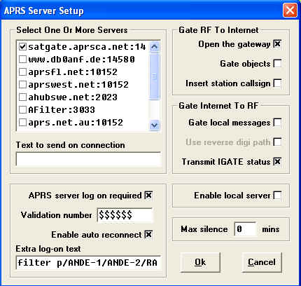

"универсализм" программы UIVIEW32 позволяет ее использовать для наблюдений за SAT через inet
особый интерес вызывает работа с 2 х  рабочих мест (например "1 ый домашний" sgate , контролирующий работу, 2 ой со спутником в режиме online)

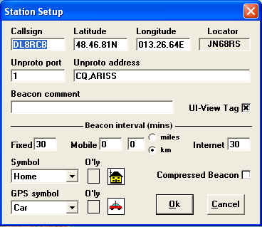

произведем необходимые настройки  в программе UIVIEW32
в "домашнем" выбираю желтый домик,  как в UKW
aprs.ini необходимо отредактировать, прописав один из серверов поддерживающих SGATE
например  satgate.aprsca.net:14580 ,хотя можно и выбрать другой сервер

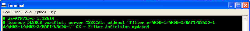

необходимо также отредактировать "filter "после соединения с сервером зайдите по этой ссылке
http://satgate.aprsca.net:14501/
и проверьте наличие вашего позывного
в следующем фильтре дописал pcsat,nmars
после этого откройте "терминал" в программе,картина будет следующей

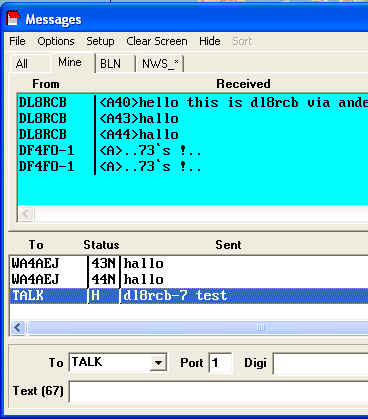

а это пример проверки отправки и получения писем
для отправки сообщений используйте  email, talk, all

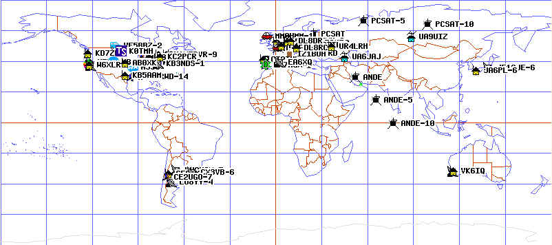

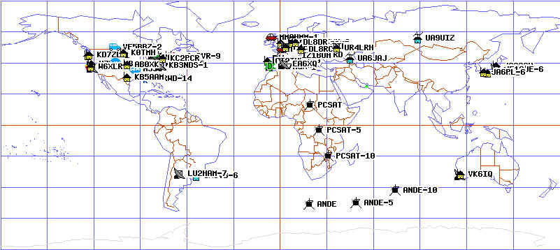

по этой ссылке можно посмотреть общую картину
http://www.findu.com/cgi-bin/pcsat.cgi?absolute=1
например
ниже пример трассы ande,pcsat после прохождения их в зоне радиовидимости
*напоминает реперные точки на карте ande,ande5,ande10
pcsat,pcsat5,pcsat10
а также посмотреть записи спотов и сообщений
сегодняшний эксперимент окончился положительным результатом при пролете PCSAT со стороны Севера, так называемые нисходящие орбиты, для европы и ближнего востока
контакт между двумя комплектами получился

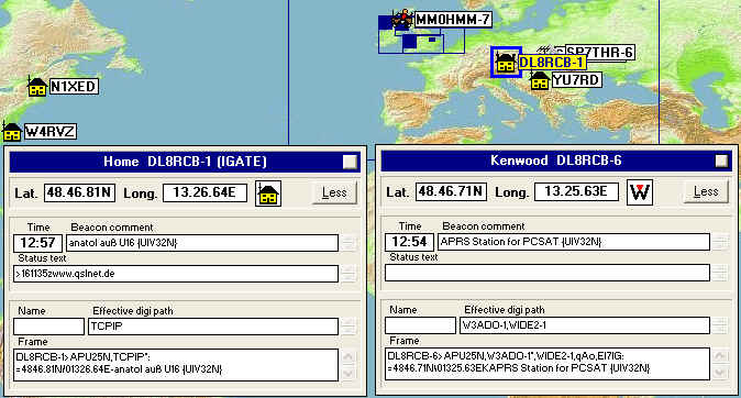

dl8rcb-6  это возимый вариант kenwood tm-d700 dl8rcb-1 ft-897d отслеживающий для контроля SAT и одновременно с программой uiview32 " висящий на сервере satgate"
таким образом положительно ответить о передаче информации APRS через SAT из полярных широт лучше всего получится пока только у RK9LWA, UA9UIZ больше станций реально работающих я не видел
картинки смотри ниже или в инете на APRS серверах
