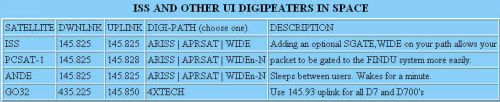

ниже перечень SAT-s поддерживающих APRS

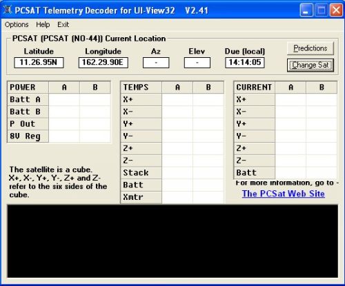

пример установки декодера для Зари и Оскара - 44

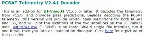

файл pstlm241.ese  после его запуска, сам создаст папку  в программе UIVIEW32

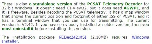

декодер для sv2agw
после установки декодера, перезапуск программы, теперь стартовать
 можно из выпадающего меню UIVIEW32

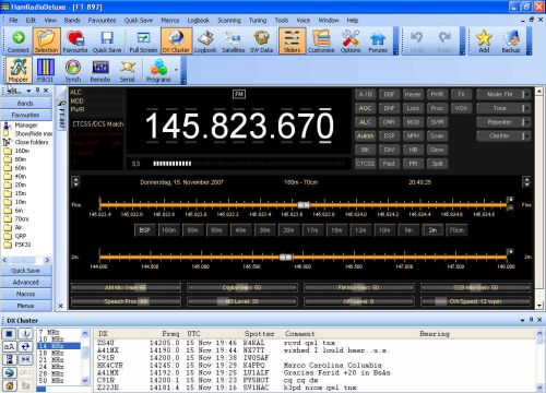

пример работы H_R_D опция Доплер включена

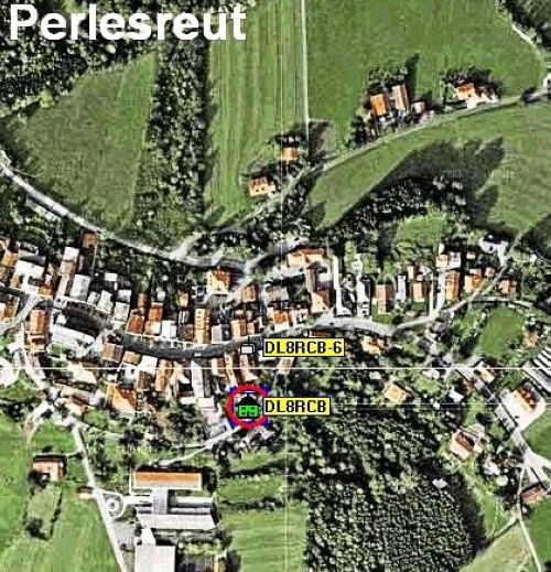

как это выглядит на мониторе UIVIEW32 при пролете SAT в зените
