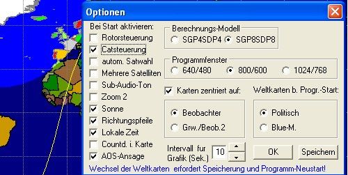

устанавливаем программу PCSat32

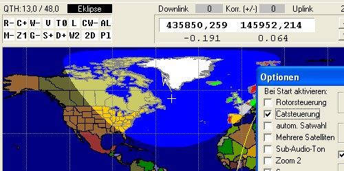

после регистрации ставим галочку в Catsteuerung

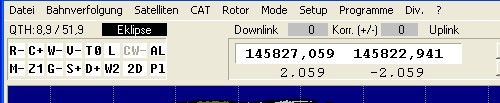

а также "C+" включить на "панели" слева вверху

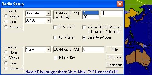

установка радио 1 "САТ"

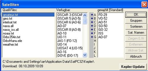

 "кеплер" обнавляем и если требуется "исправить частоты"идем в папку
c:\documents and settings\an\application data\satpc32\kepler\

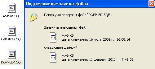

редактируем файл doppler.sqf и перегружаем программу
пример переписывания файла частот МКС 145825 simplex
