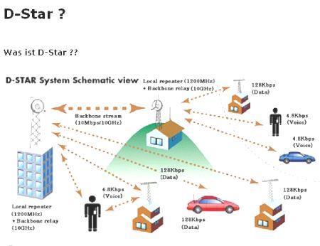

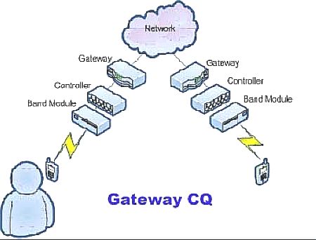

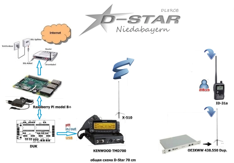

пример простейшей организации работы D-Star
"пример продвинутой" или дорогой, организации D-Star
далее смотрите (настройки) реально существующего кластера на базе группы московских радиолюбителей

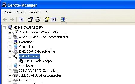

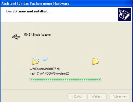

1. установка драйвера GMSK node adapter

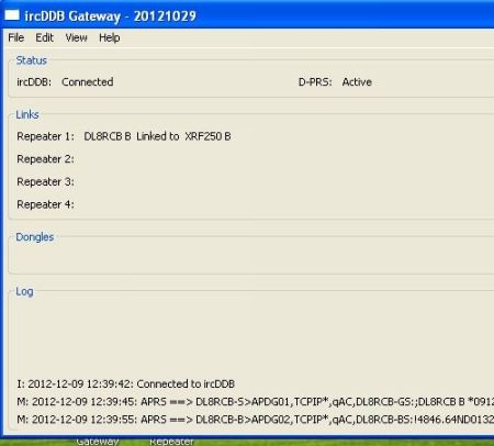

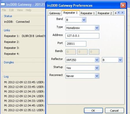

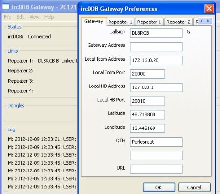

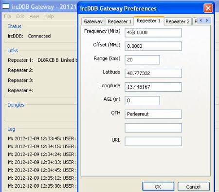

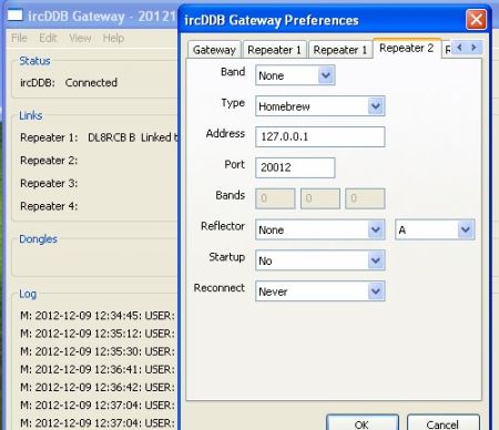

2. устанавливаем софт ircDDB Gateway (последняя версия)
в папке irsDDB вводим ваш пароль

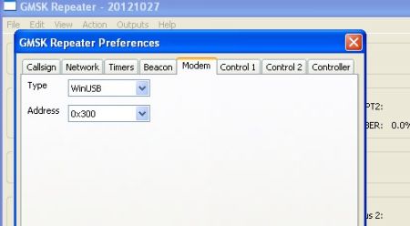

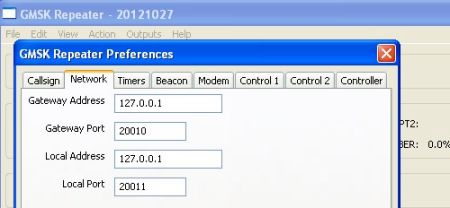

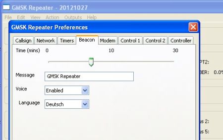

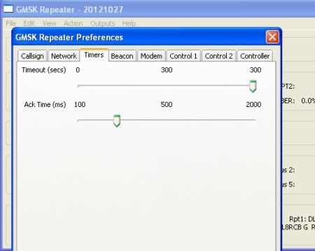

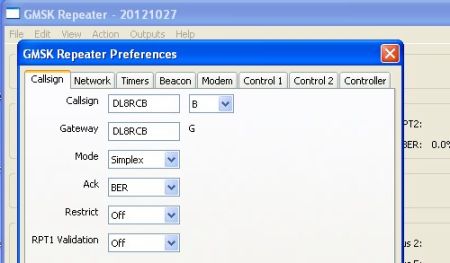

3. устанавливаем софт GMSK Repiater (последняя версия)

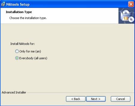

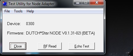

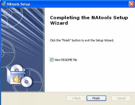

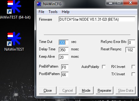

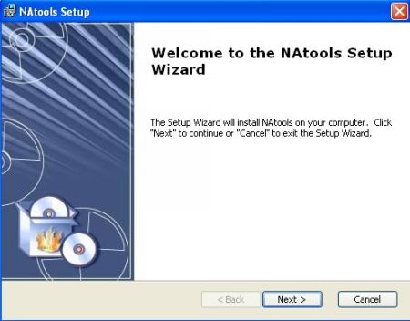

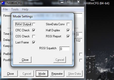

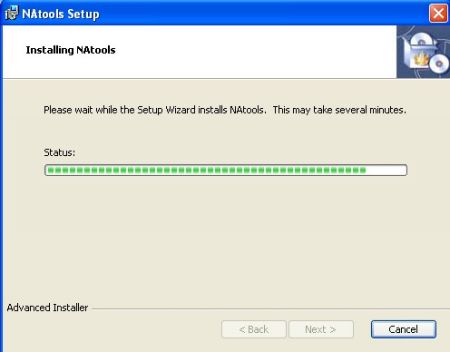

4 устанавливаем тестовую программу NAWIN вариант Windows _7/64

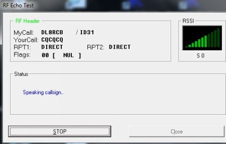

проверка работы в режиме "приема" и "Эхо"теперь все, можно запускать в работу узел
проверка RF,FCHO TEST

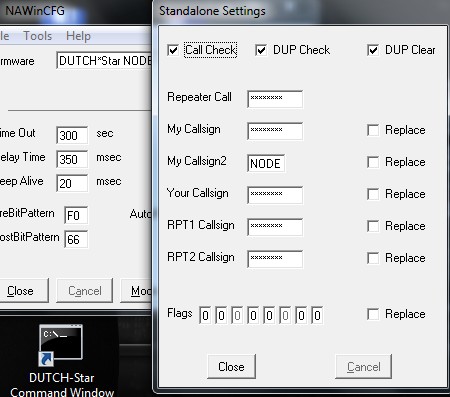

конфигурируем и закрываем все программы

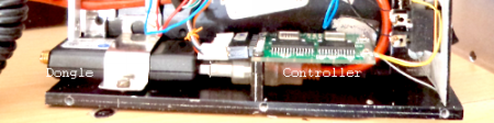

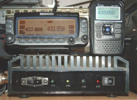

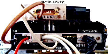

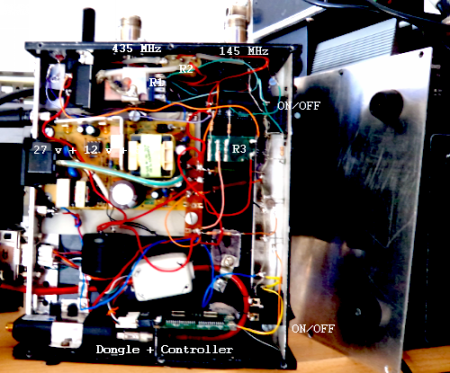

справа видим контроллер
нижняя крышка снята
вид "железа" сзади
вид спереди рабочий вариант D-Star частота выбрана 433.850

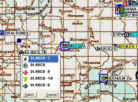

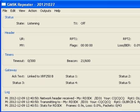

так отражается на карте UIVIEW32
10.12.2012 XRF250 89.108.117.42 dRp7a3KnQOGG
