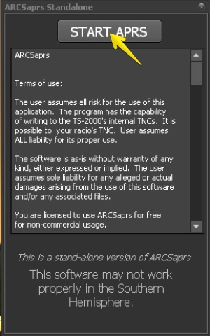

программу распаковать и установить в отдельную папку

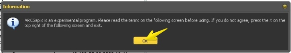

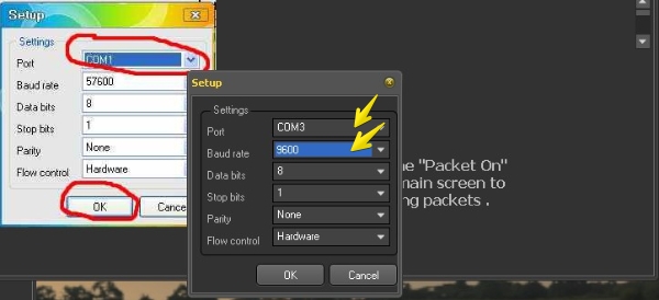

нажать

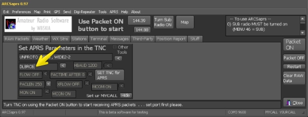

выбрать порт
внести свой позывной

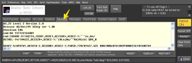

Kenwood как TNC

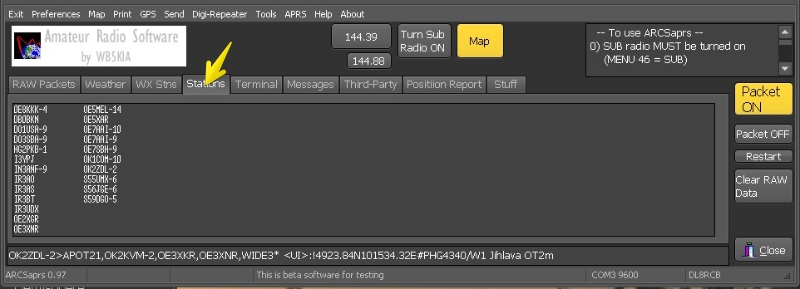

смотрим станции

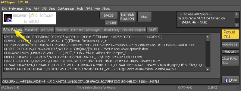

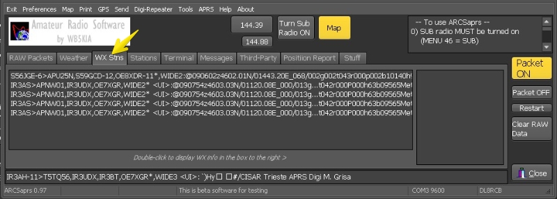

погодные
RAW

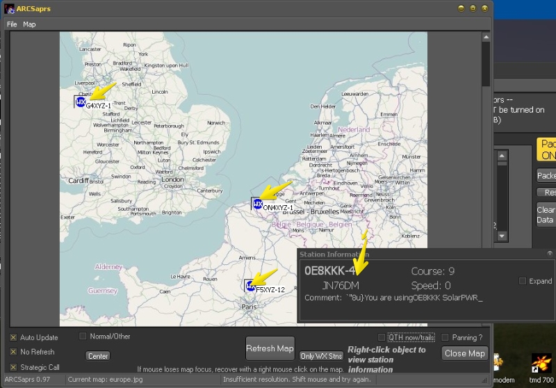

пример карты с погодными стацион
