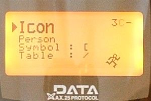

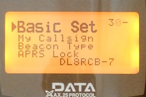

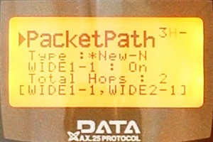

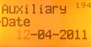

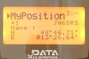

16 шагов по конфигурации Kenwood TH72a
частоту выставить 144.800

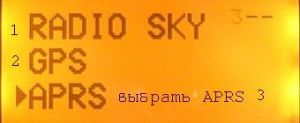

нажать меню и выставить апрс
нажать кнопку бакен
