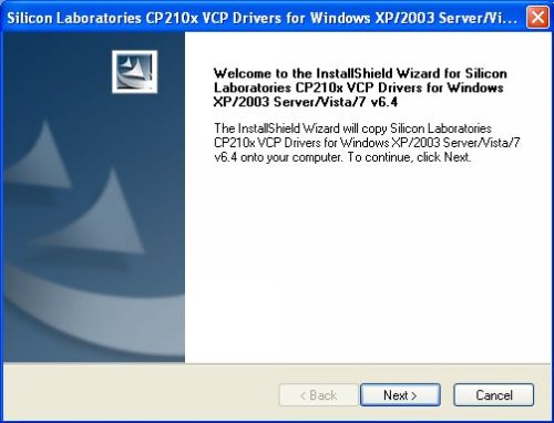

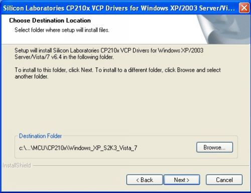

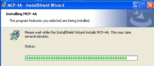

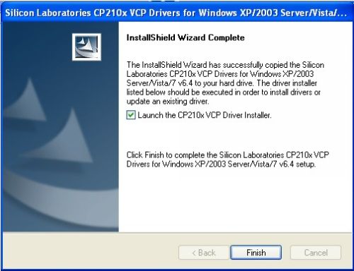

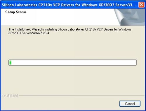

установка софта не вызывает проблем

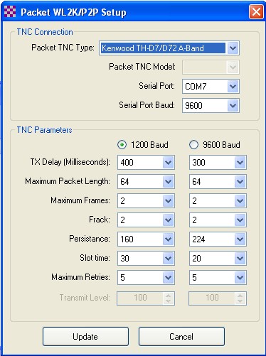

пример конфигурации в программе R_M_S (пакет программ WINLINK 2000) цифры получены опытным путем
