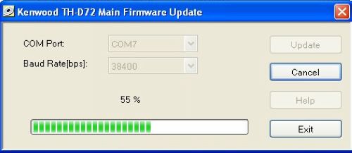

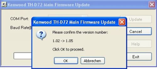

4. запустив программу firmware
выбрать сом порт, скорость обмена и нажать Update

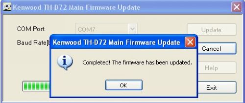

OK
OK,  во время загрузки PROG на дисплее мигает
OK загрузка окончена
 проверте наличие новой версии
и если обновление прошло то кнопка OFF
