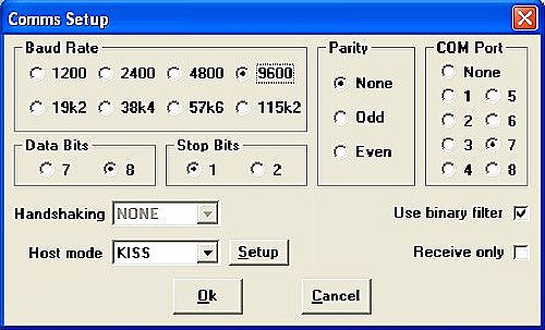

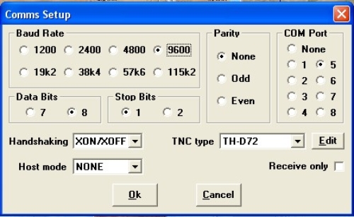

если драйвер успешно установлен прибор можно сконфигурировать под uiview32

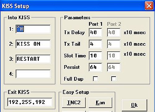

ВАРИАНТ 1
kiss
tnc2...ok

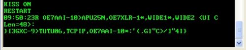

 на мониторе видим kiss on restart
ВАРИАНТ 2

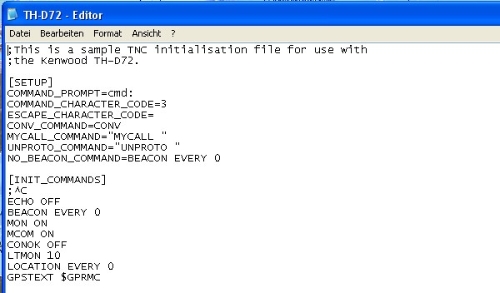

любым explprer в папку СМД программы UIVIEW32 перетаскиваем файл th-d72.cmd

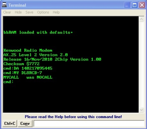

в терминале видим

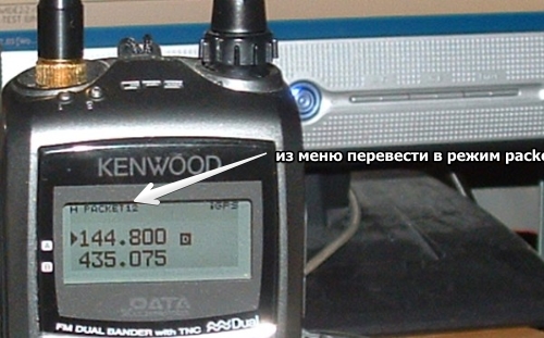

нажав на кнопку packet видим на мониторе эту картинку
