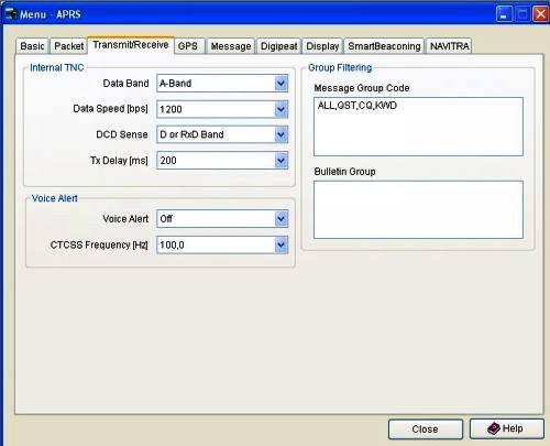

3 по умолчанию

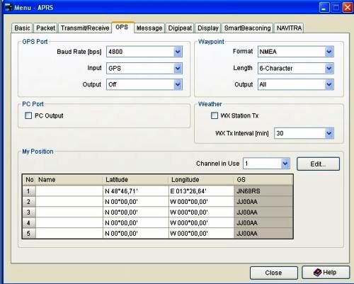

4 координаты,GPS

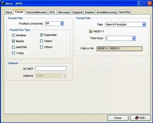

5 1/2

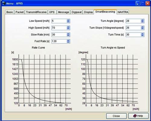

6 без изм

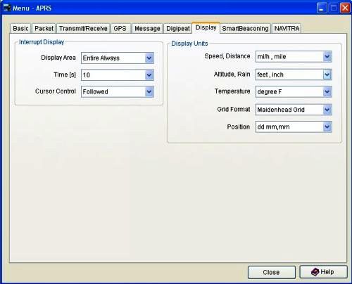

7 Дисплей без изм
8 без изм
