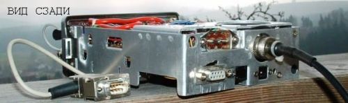

TRIO-KENWOOD TR-2200 + ТТ-1 + GPS

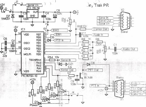

схема

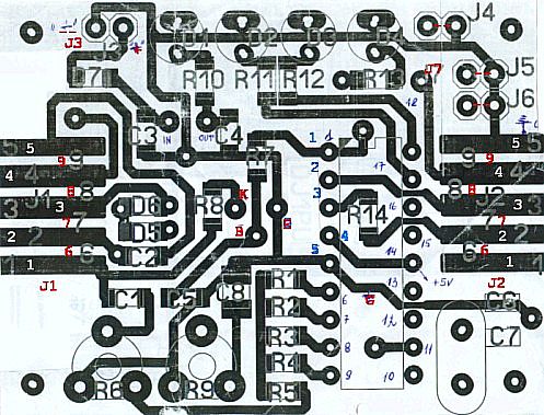

разводка платы

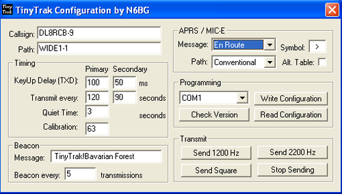

конфигуратор

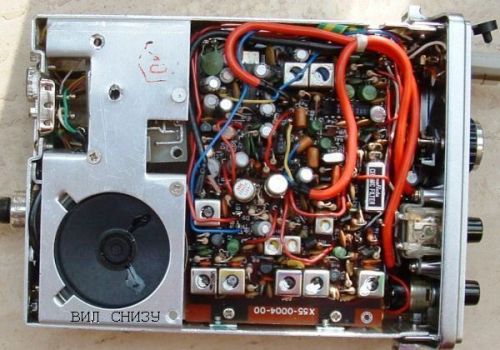

вид снизу

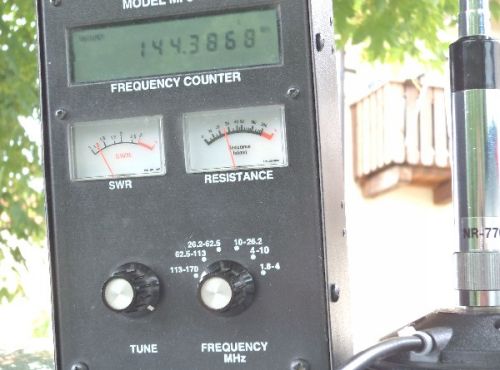

антенна hr-770 на магнитной присоске
