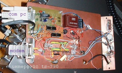

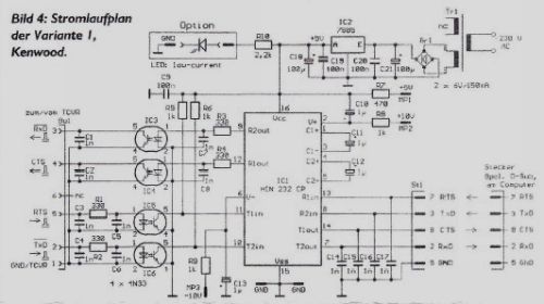

За основу взята опробованная схема для Kenwood от Max Perner DM2AUO
при использовании  2N33 резисторы R1-R4  изменены на 150 ом
это оригинал  от автора  Max DM2AUO, журнал Funk nr.10.2001
