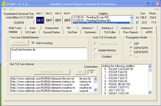

Главное окно и инициализации страницы
В главном окне отображается состояние каждого из четырех контроллеров антенны, время по Гринвичу, QTH наземной станции, Солнца и Луны. Существует также вариант файл и просмотреть вариант. Пункт меню предоставляет возможность открыть некоторые окна в качестве отдельного ребенка всплывающем окне. ЛОМ открывается страница инициализации, как показано. Левое верхнее окно используется для загрузки двух линий Орбитальная файлы элемент в приложении. Нажатие кнопки «Загрузка TLE" кнопки приводит к появлению файлов окно, позволяющее загрузить любой из ряда спутниковых файлов TLE. Проверка кнопку "Добавить" позволяет сохранить существующее выделение и добавить дополнительные спутники в приложение. TLE данные загружаются с использованием предварительно встроенных файла сценария. Нажатие кнопки загрузки инициирует TCP / IP соединения с TLE источника, и в считанные минуты или около того, вы загрузили последнюю набор файлов.

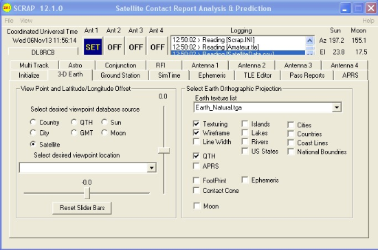

Трехмерное изображение Земли
На панели Вид Земли можно выбрать проекцию Земли орфографических по вашему выбору. Ваш выбор затем загружается в утиль и Земли отображается в его собственном окне. На медленных компьютерах это может занять несколько секунд. Флажки позволяют вам выбрать атрибуты отображения на Земле дисплее. Point View и Широта / Долгота смещения позволяет выбрать из нескольких вариантов для выбора вашей точки зрения. При выборе спутника, вы расположены над спутником и Землей вращается под вашего местоположения. Земли моделирования 3-D модель отображает выбранную текстуру Земли накладывается на земном шаре. Вы можете вращать Землю, лупы и т.д. с помощью мыши и кнопки управления.Карта текстуры Земли может быть изменен в любое время во время бега.

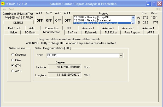

Наземная станция QTH
Оригинальный инструмент PREDICT выполнил все свои предсказания, основанные на QTH пользовательского ввода, я изменил его так, что пользователь может указать несколько QTH местах. Эта панель позволяет изменять расположение по умолчанию QTH в любой город, страну или QTH по вашему выбору. ЛОМ добавлена ​​возможность для пользователя, чтобы назначить любую страну, город или APRS станция будет новый QTH. Вы можете легко перемещать с места на место, чтобы предсказать и отображения спутниковых контакты для любого места.  ЛОМ дает основание маркировки для более чем 260 стран и 2265 городов. Кроме того, пользователь имеет возможность выбрать из 27 различных текстур карты, применяются острова, озера, реки, штаты США, береговой линии и линии национальных границ ..

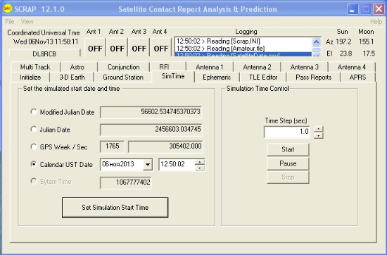

Время симуляции
Никакой отслеживать программа не является полным, если вы можете ввести любое условие дата время и установить быстрой перемотки вперед или назад шага по времени. Эта панель позволяет вам ускорить реальности. способность контролировать моделируется времени дается, чтобы позволить вам для быстрой перемотки моделирования, чтобы получить перспективу в быстрое движение, что спутники делают. Вы также можете установить отрицательный временной шаг и запустить симуляцию в обратном направлении. Различные форматы времени были предоставлены для гибкости в настройке моделирования.Все указанные пояс в Усть (GMT), но пользователь имеет возможность указать раза в GPS, MJD, JD или календарь форматов. Часовой пояс в Усть (GMT)

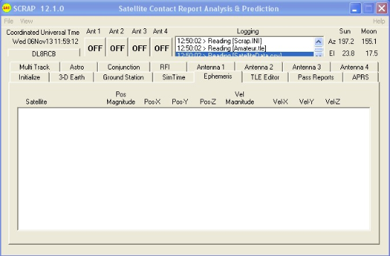

Эфемерид модель распространения
Главный двигатель эфемерид д-р Т. Келсо SGP Паскаля, SGP4, SGP8, SDP4 и ПСР8 спутниковых эфемерид процедуры распространения. Эти модели были заимствованы из Spacetrack ОТЧЕТ NO. 3, Модели для распространения NORAD наборы элементов, Феликс Р. Hoots, Рональд Л. Roehrich, декабрь 1980 года. На этой панели отображается текущий вектор данных эфемерид для координат и скорости. Кроме того, он позволяет переключать эфемерид моделей в режиме реального времени. Как правило, вы никогда не должны уходить из SGP4/SDP4 модели, но это интересно для переключения между другими моделями и наблюдать различия.

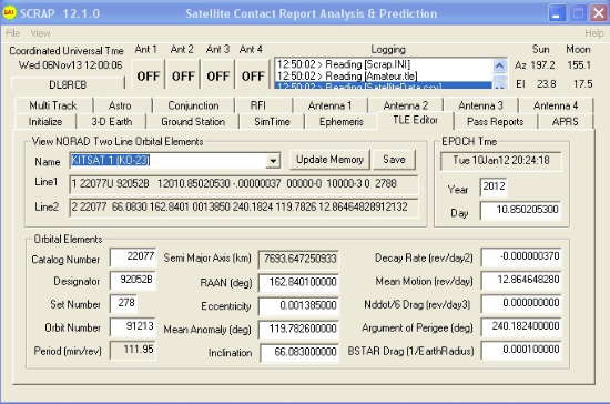

TLE просмотрщик и редактор
Эта панель предоставляет вам инструмент для просмотра и редактирования орбитальных элементов хранятся в НАСА два линейных элементов орбиты. Одним из наиболее важных поля на этой странице есть эпоха время. Если ваше время является устаревшим, то ваши позиции транспортное средство не будет точно.
Данные для каждого спутника будет состоять из трех линий в следующем формате:

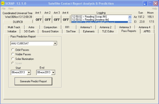

Спутниковое Отчеты Pass
Спутниковое контактов в базу данных программы рассчитаны на один раз / секунду. Отдельные окна используются для отображения ток проходит и предстоящих проходов. ЛОМ также можете создать в текстовом формате докладов предсказал проходов. Отслеживание данных также отображается для спутников в контакте диапазоне.Имя, азимуте заголовком высоты, подспутниковой точки широта (в градусах северной широты) и долгота (в градусах Запад) позиции если, наряду с расстоянием наклонная дальность между спутником и наземной станцией (в километрах). Видимый Пропуска Отчет параметр отображает спутники в солнечном свете, где наземная станция находится под покровом темноты. Солнечная докладе предсказание освещения показывает, сколько солнечного света конкретный спутник будет получать в течение 24-часового периода.

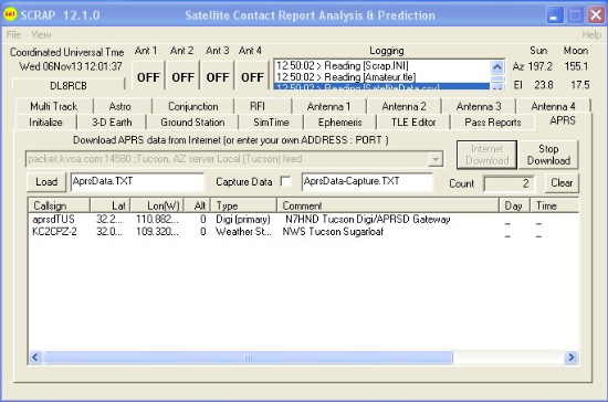

Автоматическая система отчетности Пакет (APRS)
Проект реализуется интересный поворот на это дополнение.Система автоматической передачи информации о местоположении (APRS), разработанная Боб Bruninga, WB4APR, используется для отслеживания и цифровой связи с мобильными станциями оборудованы GPS с двусторонней радиосвязи (см. http://www.aprs.org). ЛОМ предоставляет доступ в Интернет, который загружает информацию APRS станции, расположенных на нескольких веб-серверов, как это определено Протоколом APRS опубликованные Пакет Tuscon корпорации Радиолюбительская. Чтобы использовать функцию интернет-загрузки, выберите нужный веб-сервер и нажмите кнопку "Internet Download".Если счетчик не увеличивается, попробуйте другой сервер, а не на всех серверах в моем нынешнем списке обеспечить соответствующий протокол. Большинство серверов никогда не будет отключаться, поэтому лом дизайн позволяет определить, когда достаточно станций, которые были добавлены в список. Вы можете пойти на несколько серверов и добавить больше станций по желанию.

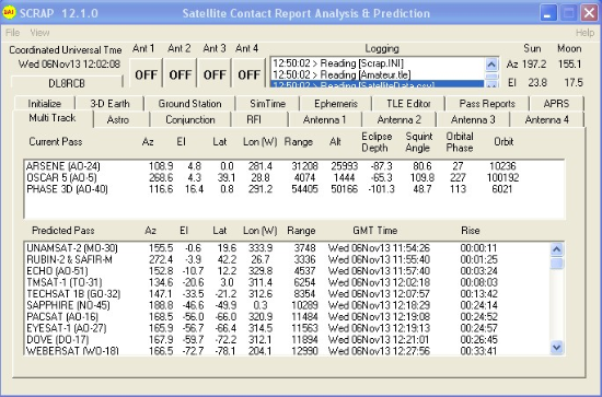

Multi-Track и прогнозируемого Pass реального времени
Верхнее окно показывает текущее потенциальных контактов. Нижний дисплей показывает предстоящих контактов. Вероятно, наиболее полезные Число на этот дисплей времени, пока рост следующего контакта.Спутники сортируются по времени нарастания.

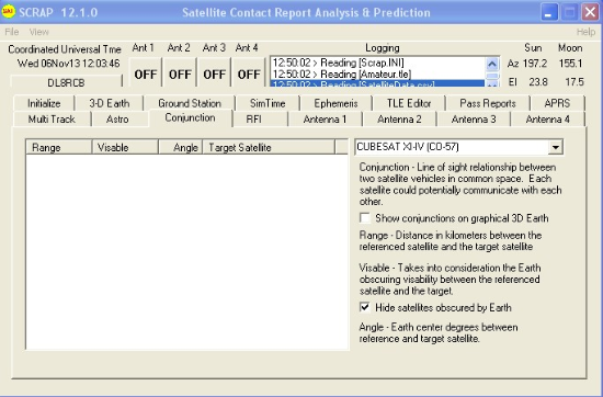

Соединение (Satellite 2 Спутник)
Соединение между спутниками происходит, когда два спутника можно увидеть друг друга.

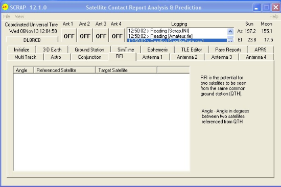

Радиочастотных помех (RFI)
Радиочастотные помехи возможно, если два спутника, если смотреть от наземной станции имеют низкий угол дельта между ними. В случае всенаправленной антенной, то это может быть возможно, что два спутника могут быть переданы с одновременно.

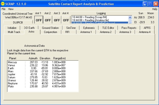

Астрономические вычисления (планет)
Просто для удовольствия этой страницы добавляются с помощью эфемерид plan404 разработанный Стивом Moshier.Планет, Солнца и Луны, также доступны в наведение антенны странице описаны ниже. Одно приложение, чтобы позволить Вам управлять вашим антенна для Земля-Луна-Земля коммуникации или точка солнечных батарей на солнце.

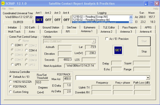

Антенна Ротор контроллер
Эта антенна позволяет пользователю контролировать азимут-высота ротора в режиме реального времени контакта до 4 одновременных контактов. Управление ротора предназначен для Yaesu GS232A, FODTRACK и по умолчанию стандартный интерфейс контроллера.
Углы подавляются, пока угол не поднимется выше нуля.QTH выбирается из "Target QTH" панель, и как только вы начинаете это дисплей, вы не можете изменить QTH пока вы не остановите действие. точности функция позволяет обновить данные ротор с менее одного градуса точности.Данные отправляются на ротор раз в секунду. Значок изменится от антенны (в настоящее время показано), оф.Fade, повышение или LOS означает потерю сигнала. Иконка также отображается в верхней части.
