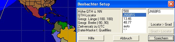

настраиваем PCSat32

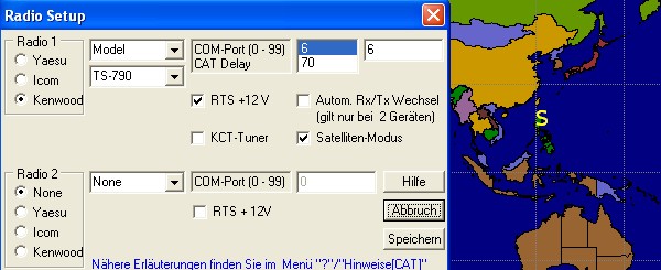

вносим личные данные

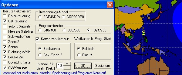

галочки ставим
интерфэйс

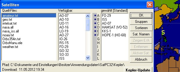

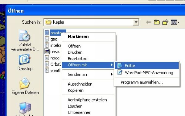

дополнение спутников
редактировать файл amateur.txt

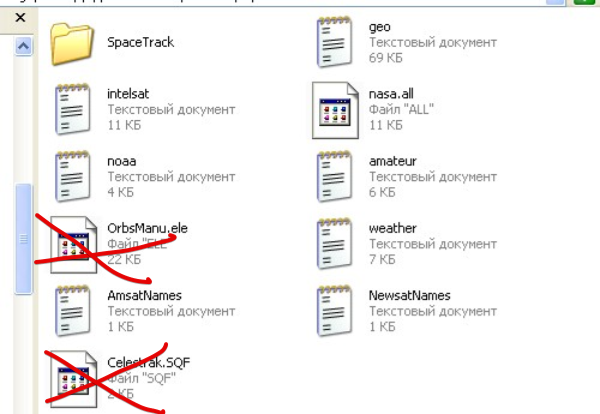

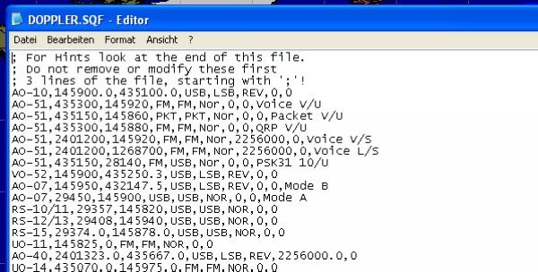

для внесения нового спутника требуется дописать файл doppler.sqf
смотреть пример с AO-51
и внести новые кеплера amateur.txt

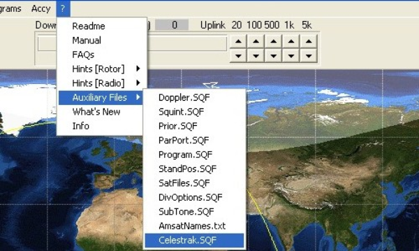

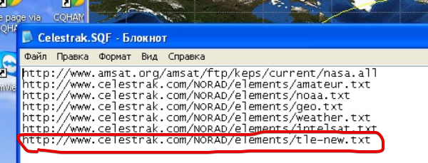

. Скопируйте следующий адрес в доп.подать Celestrak.SQF (все AUX файлы могут быть открыты и отредактированы в меню, "Вспомогательные файлы". "?"):http://www.celestrak.com/NORAD/elements/tle-new.txt

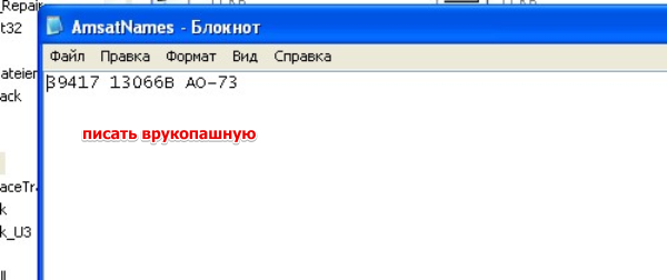

б. Скопируйте следующую строку в файл AmsatNames.txt
39417 13066B АО-73
, который будет конвертировать CelesTrak сидел имя 213-066B для АО-73. В меню "Спутники" выберите "SatNames", "Использование AMSAT имен, если возможно".
C. Скопируйте следующие строки в Doppler.SQF:
АО-73, 145934,0,, USB,,,, TLM
АО-73, 145960.0,435140.0, USB, Л.
Б, REV,,, транспондер
