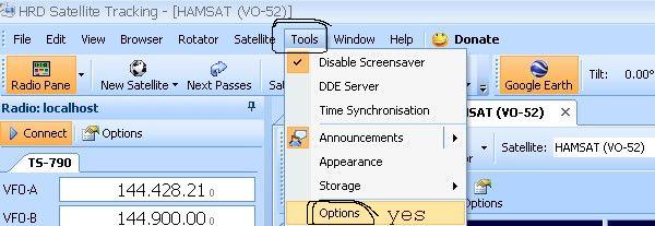

после установки программы HRD
жмем Tools .......... далее Options....
папка DDL Local Server, ........Orbitron ставим точку

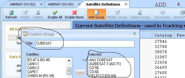

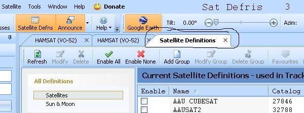

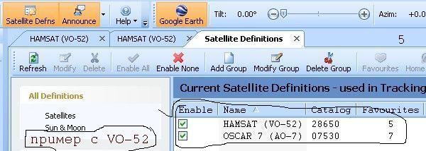

жмем Satellite Defris, ........ADD Group
создаем папку c удобным названием ,куда помещаем рабочие саты, пример с VO-52,Oscar-07
или еще одна папка  например CUBESAT

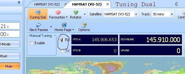

закрываем папку и жмем  Tuning Dial, ставим галочку RX

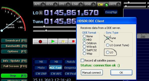

следующий этап устанавливаем программу  HDSDR
о ее настройке рассказано в соседней закладке

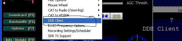

после установки программы жмем F7 и выбираем DDE Client
2
далее HAMRADIO DELUXE и галочку LO , обратите внимание появится connection OK

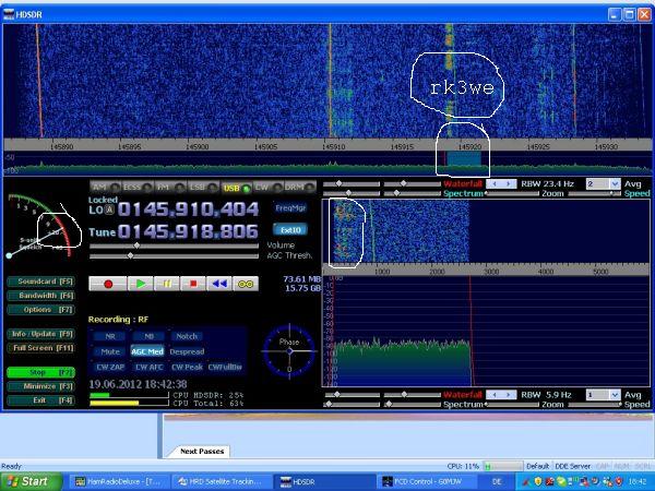

общий вид , что получилось запись файла  работы VO-52 на примере работы
RK3WE SSB, UA9CS CW
19 июня 2012 года
