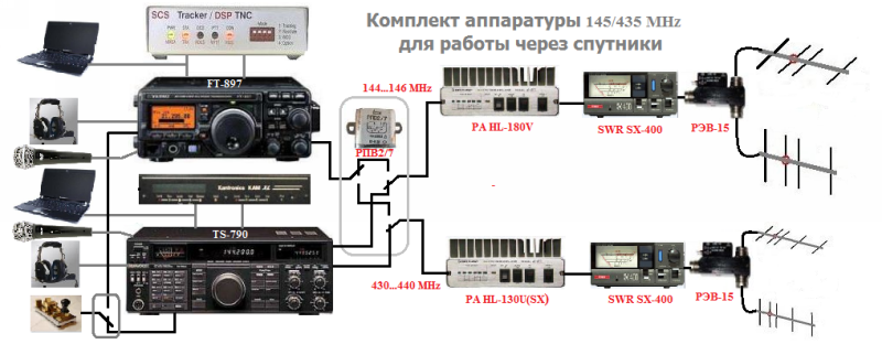

1. вариант 145/435 MHz
Конфигурация приборов получилась исходя из тех возможностей, которые я мог обеспечить для работы применяя "самопрослушку"
Как видим тракт "прием - передача" идентичен - трансивер может быть переключен 145/435  в режим симплекс при работе цифрой или голосом, заблокирован на передачу ( TX )
Второй трансивер заблокирован на прием, что дает возможность, в начале орбиты принимать маяк, и только после этого вести прием своего сигнала и сигналы корреспондентов. ( RX ) - все может быть инвертировано, трансиверы могут поменяться местами если спутник работает 435/145
Варианты переключения выполняются "врукопашную" и индицируются свето - диодами, CW key общий и переключается в зависимости от выбора трансивера

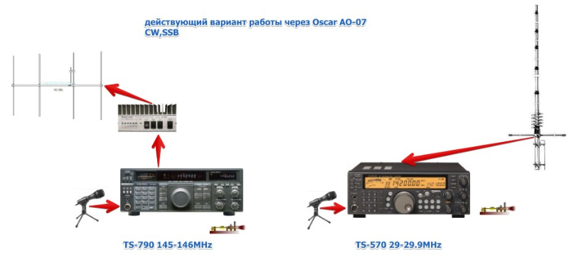

2. вариант 145 / 29 MHz
3. вариант 1296 / 435 MHz
