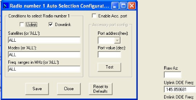

общий вид программы Орбитрон

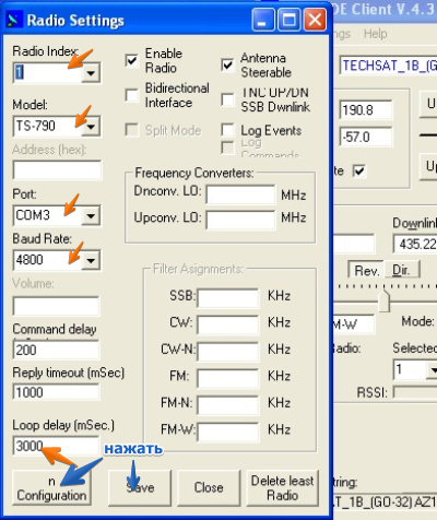

установки для трансивера

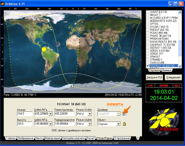

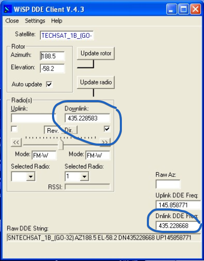

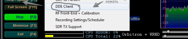

далее запускаем в работу HDSdr

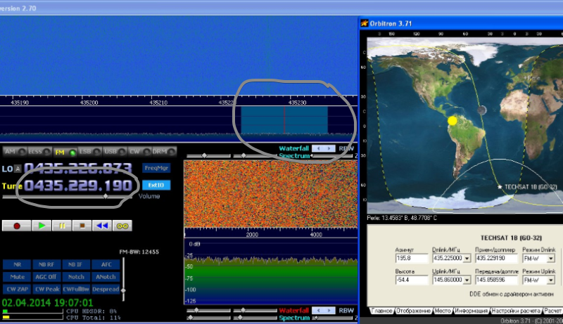

общий вид работы 2 х программ
