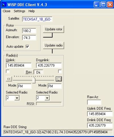

после старта программы активизируем драйвер

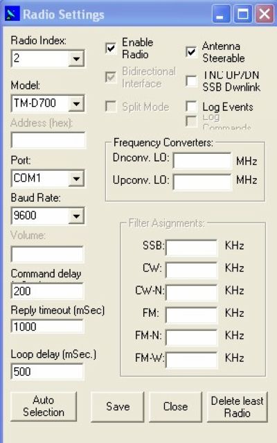

интерфэйс Kenwood

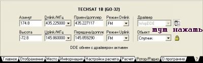

поставив галочку в Dowlink мы имеем "слежение доплера" за приемной частью

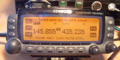

монитор TMD700
