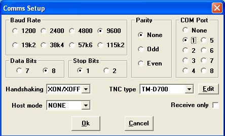

заходим в setup и если tmd700 висит на порту сом 1
делаем следующие установки
после этого нажимаем ОК

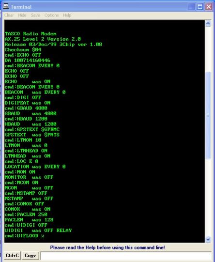

заходим в Меню Терминал и видим следующую картинку
если она соответствует закрываем терминал и ждем появления станций OH и других станций европы
73 пока на этом все!
