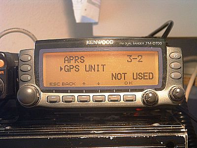

  • Menu 3-2   GPS Unit Not used
( если работаете из дома )
  • Menu 3-4   My Position    внести ваши координаты врукопашную например : N 48.46.81 E 013.26.64
  • это пока не рассматриваем  ( если GPS подключен координаты считываются автоматически )

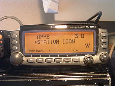

  • Menu 3-8   Station Icon  " ДОМИК " не путать с домиком из программы UIVIEW32

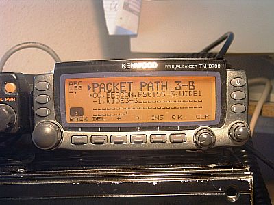

  • Menu 3-B   Packet Path  Relay,Wide эти установки сделаны по умолчанию....
  • для авто aprs,wide1-1,wide2-2, для стационара aprs,wide1-1,wide2-1
  • не обращайте внимание на монитор это пример работы через SAT

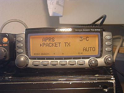

  • Menu 3-C   Packet TX    Auto  выбрать для передачи БАКЕНА

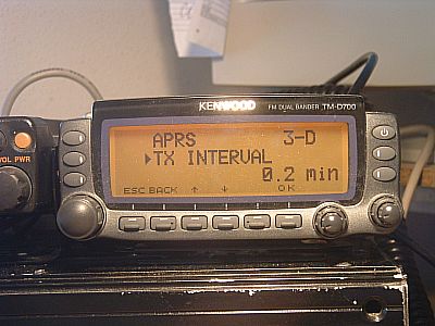

  • Menu 3-D   TX-Interval  30 Min.для работы из дома и 1 минуту для работы из авто обычно время бакена выставите сами покатавшись на автомашине,это путь эксперимента
